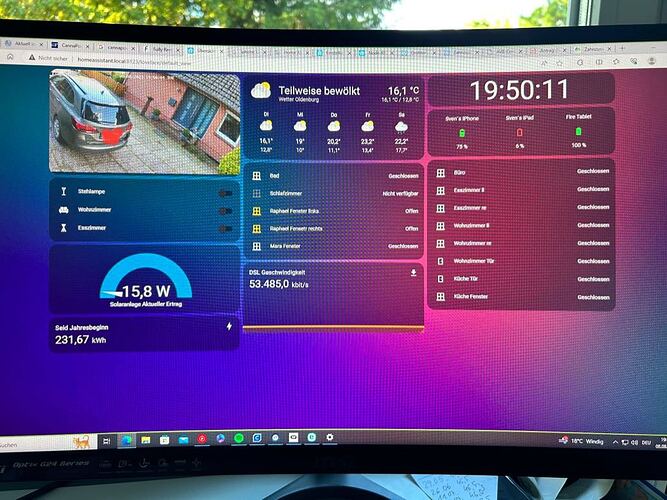

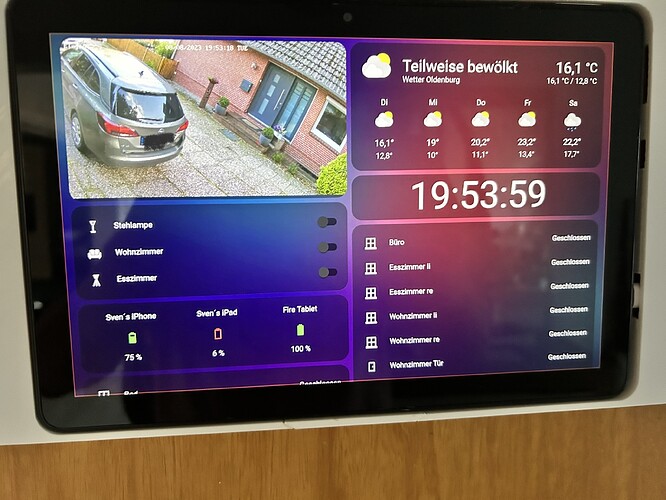

Hallo, stehe seid Tagen vor dem Problem das die Anzeige meines Dashbords im Desktop Mode (Fire Tab mit Fully Kiosk) völlig anders dargestellt wird, als ich sie am PC erstellt habe.
Das Ganze funktionierte vorher einwandfrei, also ohne das ich am Tablet scrollen musste, wie es jetzt der Fall ist.
Entstanden ist die neue Darstellung erst durch einen Reset meines Fire Tablet, weil dieser sich hin und wieder aufgegangen hatte.
Hat jemand eine Ahnung woran es liegen könnte ??

Danke dir für deinen Tipp. Habe es grad ausprobiert. Lässt sich allerdings nur OHNE “Desktop Mode” anwenden.
Damit kann ich dann die Übersicht zwar verkleinern, habe aber trotz allem nicht den ganzen Monitor ausgefüllt (Lücke unten) wie ich es vor dem Tablet reset schon einmal hatte.
Zudem bin ich mir sicher das ich da im KM auch “View in Desktop mode” aktiviert hatte.
Ist dieser Modus nicht dafür da den Desktop so darzustellen wie er auf dem PC Desktop erstellt wurde ?? …oder liege ich da völlig falsch ? :see_no_evil:

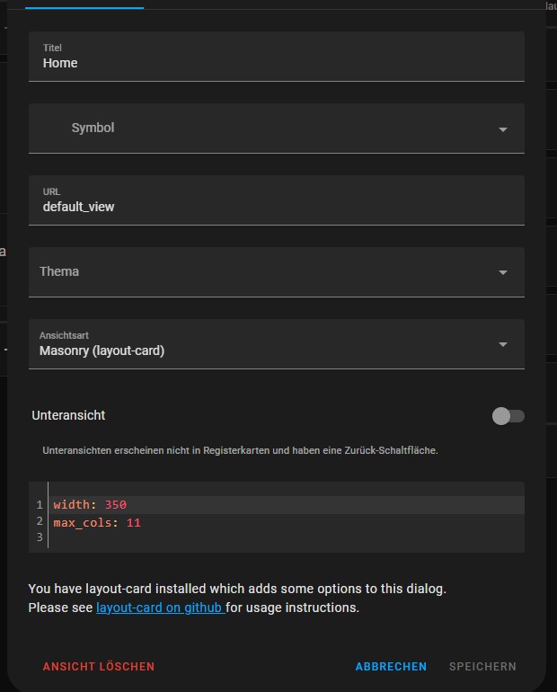

ich habe das so gelöst
Hört sich sehr gut an……habe mir mal eben ein paar Videos dazu angeschaut :+1:
Ich denke, ich werde es mal austesten.
Danke dir.
