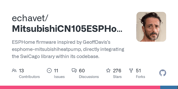

Mitsubishi
Wemos Mini
Keine Modifikation an den AC’s: Stecker zum Anschluss ist auf den Platinen in den AC’s vorhanden.
Tschüss Cloud :slight_smile:

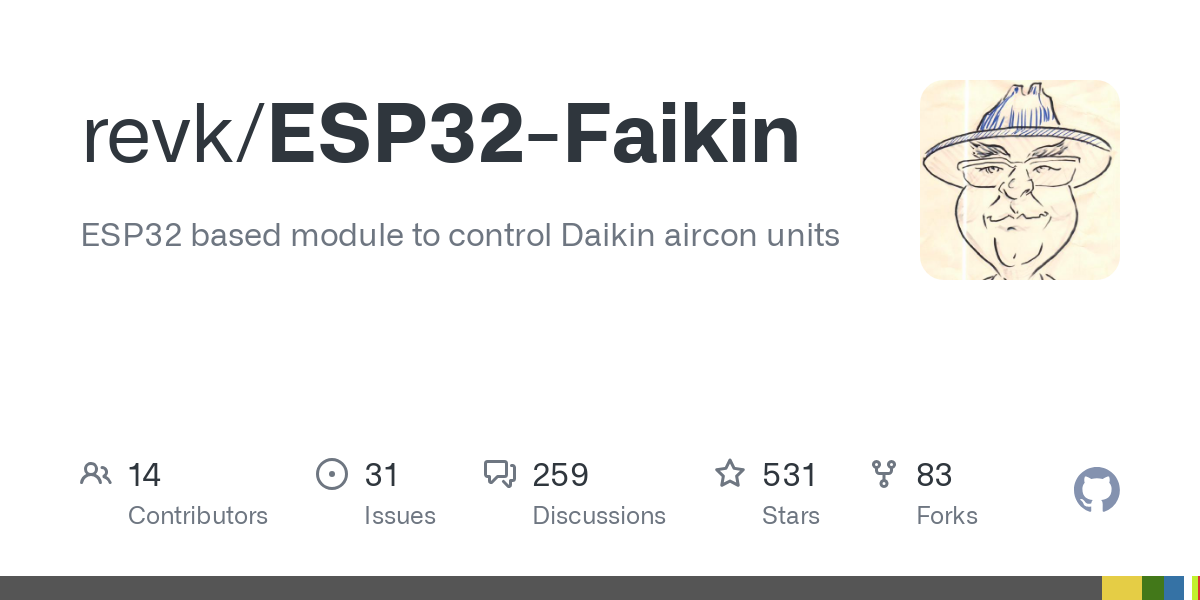

Habe 4 daikin perfera und nutze das hier
Alles lokal über MQTT. Home Assistent Auto discovery und alles was man will.
