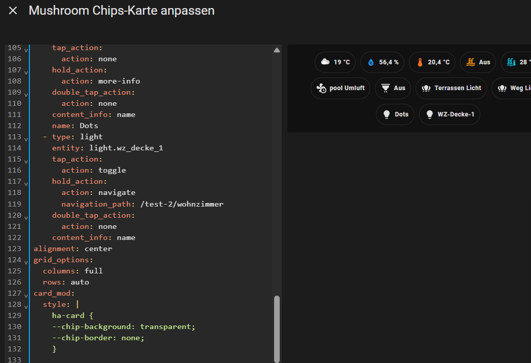

Hallo
ich stehe grad vor dem selben Problem. Ich bekome bei allen Karten die Backround Tranzparenz hin und die Border weg.
Bei den Chips stoße ich grad an meine Grenze.
Ich habe bei allen karten den Schnipsel eingefügt und das hat bisher geklappt.

Bei dem ganzen Stapel an chips geht es nicht. Am liebsten wäre es mir bei allen Chips aufeinmal zu machen.
Also code ganz unten eingefügt, geht nicht. passiert gar nichts auf dem Dashboard.
Code bei jedem Chip rein selbes ergebniss.
Hat vielleicht jemand eine Idee?
type: custom:mushroom-chips-card

EDIT: Lösung gefunden
Hallo Jetzt habe ich doch noch ein Problem.
Man sieht jetzt immer noch um die einzelnen entitäten den Rahmen. Wie bekomme ich den weg?
EDTIT2:

alignment: center
grid_options:
columns: full
rows: auto
card_mod:
style: |
ha-card {
--chip-background: transparent;
--chip-border: none;
