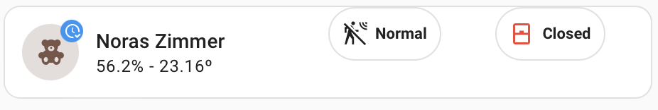

Hallo liebe Community! Ich versuche schon seit Tagen das Problem zu lösen, komme aber einfach nicht auf die Lösung. Folgendes Problem: Ich versuche unterschiedliche Chip-Karten in einander zu verschachteln. In der custom:mushroom-chips-card habe ich noch zwei weitere Karten dieser Art einfügen wollen. Die Ausrichtung gelingt leider überhaupt nicht. Diese sollten höhenmäßig mittig sein. Bestenfalls auch ohne Ränder. Mit Multiple entity in a row hatte ich es bereits probiert, scheitert allerdings bereits bei der Klima Entität mit der Tap Funktion und den veränderbaren Logo und der Farbe. Hat jemand vielleicht eine erleuchtende Idee? :slight_smile:
type: custom:vertical-stack-in-card
vertical_align: start
horizontal: true
cards:
  - type: custom:mushroom-template-card
    primary: Noras Zimmer
    secondary: >
      {{ states('sensor.tado_kinderzimmer_luftfeuchtigkeit') }}% - {{
      states('sensor.tado_kinderzimmer_temperatur') }}º
    icon: mdi:teddy-bear
    icon_color: |
      {% if states('sensor.tado_kinderzimmer_heizung') | float < 0.1    %}
        brown
      {% elif states('sensor.tado_kinderzimmer_heizung') | float > 1.0    %}
        orange
      {% elif states('sensor.tado_kinderzimmer_heizung') | float > 60.0    %}
        red
      {% endif %}
    badge_icon: |
      {% if is_state('climate.tado_kinderzimmer','heat')
        mdi:fire
      {% elif is_state('climate.tado_kinderzimmer','auto')
        mdi:clock-check-outline
      {% else %} mdi:thermometer {% endif %}
    badge_color: |
      {% if is_state('climate.tado_kinderzimmer','heat')   %}
        red
      {% else %} blue  {% endif %}
    tap_action:
      action: call-service
      service: script.climate_kinderzimmer_toggle
      entity_id: climate.tado_kinderzimmer
    fill_container: true
    layout: horizontal
  - type: horizontal-stack
    cards:
      - type: custom:mushroom-chips-card
        chips:
          - type: entity
            entity: binary_sensor.lichtsensor_occupancy
            icon_color: orange
            icon: false
            card_mod:
              style: |
                ha-card {
                --chip-box-shadow: none;
                --chip-spacing: 0px;
                --chip-background: none;
                --chip-font-size: 15px;
                --chip-font-face: verdana;
                --chip-font-weight: 100;
                --chip-height: 25px;
                --chip-icon-size: 32px;
                border: none;
        chips:
          - type: template
            card_mod: null
            entity: binary_sensor.fenster_kinderzimmer_contact
            tap: more_info
            style: |
              ha-card {
               --ha-card-border-width: 0;
               --ha-card-background: transparent
            icon: >
              {% if is_state('binary_sensor.fenster_kinderzimmer_contact','off')
                mdi:window-closed
              {% else %}
                mdi:window-open
              {% endif %}
            content: >
                Closed
              {% else %}
                Open
              {% endif %}
            icon_color: >
              {% if is_state('binary_sensor.fenster_kinderzimmer_contact','on')
                green
              {% else %}
                red
              {% endif %}

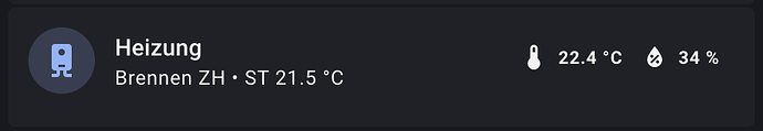

Hi ich habe sowas auch. Hier eine Beispielkarte:
Hier der Code für die zwei Chipcards:
  chips:
    - type: template
      icon: mdi:thermometer
      entity: sensor.boiler_room_temperatur
      content: "{{states(config.entity, with_unit = true)}}"
    - type: template
      icon: mdi:water-percent
      entity: sensor.wohnzimmer_klimastation_bme280_humidity
  alignment: end
  card_mod:
    style: |
      ha-card {
        position: absolute;
        top: 12px;
        right: 12px;
        --chip-spacing: -8px !important;
Vielleicht hilft dir das

Ach das sieht ja super aus. Probiere ich direkt mal aus! Danke :smiley:
Falls dann doch die Ränder bei dir angezeigt werden, dann musst du trotzdem so wie @alexsaas schrieb, eins von den beiden möglichkeiten mit einfügen unter ha-card. Ich glaube bei mir wird das standart mäßig mit dem Theme ausgeblendet, daher fehlt bei mir die Angabe.
//Edit:
Habs gerade getestet. Hier mit folgenden Code ist der Rahmen auf jeden fall weg um die Chipscard:
  chips:
    - type: template
      card_mod:
        style: |
          ha-card {
            border: none;
    - type: template
      card_mod:
        style: |
          ha-card {
            border: none;
  alignment: end
  card_mod:
    style: |
      ha-card {
        position: absolute;
        top: 12px;
        right: 12px;
Habe es gerade probiert, border: none; funktioniert zumindest bei der Mushroom-Template-Card. Bei Chips tatsächlich nicht, sorry. Da ist es:
--chip-border-width: 0;
Ach ja, hatte auch noch | hinter style: vergessen. :see_no_evil:
Und @ciddi89s top: 123px; funktioniert auch.
