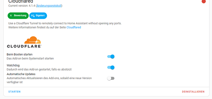

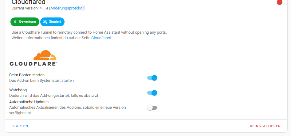

Mein Tunnel wurde mit der 4.1.3 auch nicht mehr aufgebaut. Habe versucht das Update u installieren und dieselbe Fehlermeldung wie @Bastelfreund erhalten. Nach einem Neustart von HA konnte ich gerade eben das Update 4.1.4 installieren. Danach musste ich Cloudflared von Hand neu starten. Nun funktioniert der Tunnel bei mir wieder.
Heißt das, du hast die Integration im HA neu gestartet? Oder hast du direkt auf der Cloudflare-Oberfläche was getan?
Einfach in HA bei den Addons geguckt. Da war Cloudflared gestoppt. Habe nur auf “starten” geklickt.
Ich habe eben nach @Flens Kommentar auch erst Homeassistant neu gestartet und konnte dann das Update installieren.
Adon neu starten einfach indem man auf starten klickt:
unter einstellungen/Addons/Cloudflared
