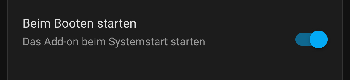

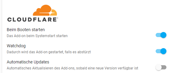

Ist bei Dir Beim Booten starten aktiviert?
Osorkon
Ist bei mir aktiviert:
