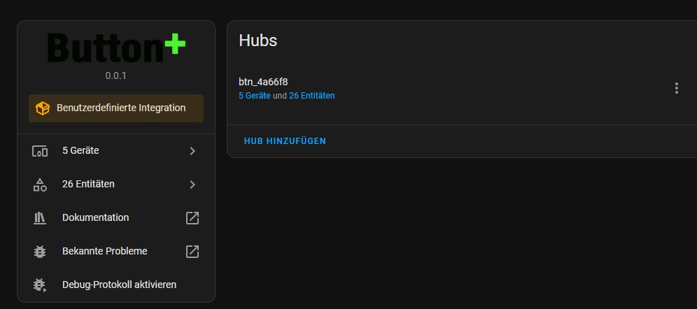

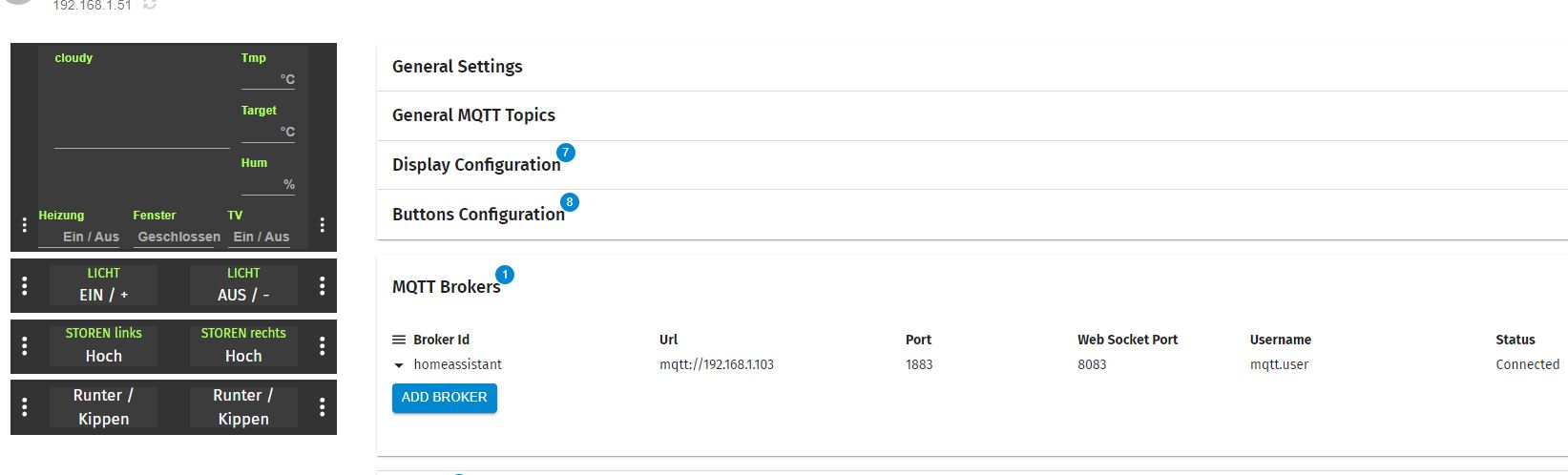

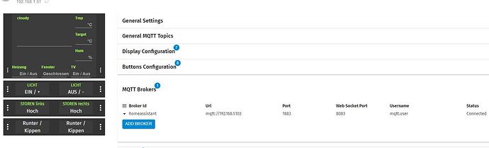

Soweit bin ich gekommen, aber nun weiß ich nicht weiter:
Leider wird hier nicht “Connected” angezeigt.
Du hast ja versucht Dich dort über den User anzumelden den Du unter HA für den MQTT Broker angelegt hast und wenn die Firmware von dem Teil das (weiterhin) nicht unterstützt wird es die Integration wohl auch nicht unterstützen. → Es kann keine Verbindung zu dem MQTT Broker aufgebaut werden → Kein Connected.

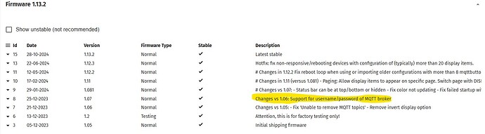

Schade. Aber eigentlich sollte das Problem behoben sein.
User und Passwort können ja jetzt hinterlegt werden.
Woher hat dann die Integration die Gerätedaten bekommen?
moin, das problem ist bald seit einem jahr behoben, wie beschrieben.(PW beim anmelden)

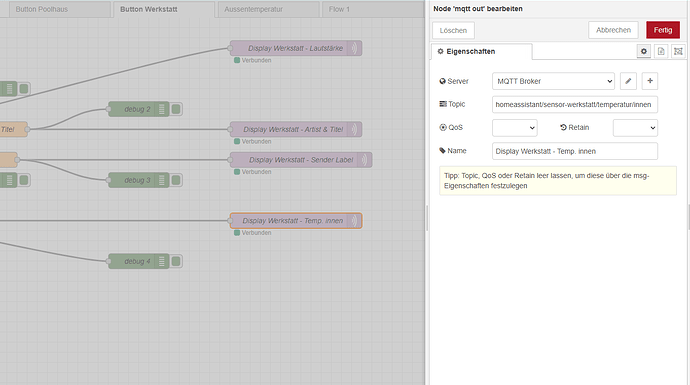

Was möchtest du dir denn anzeigen lassen? Die Konfig vom Display fand ich auch etwas tricky, habe es dann aber mit Node Red gelöst.

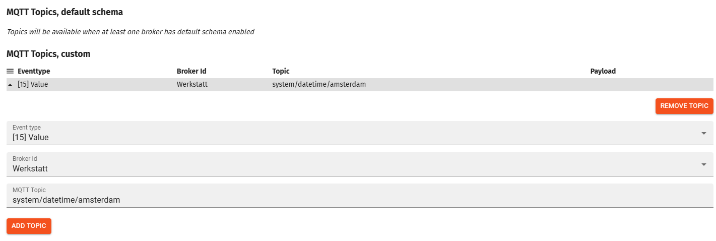

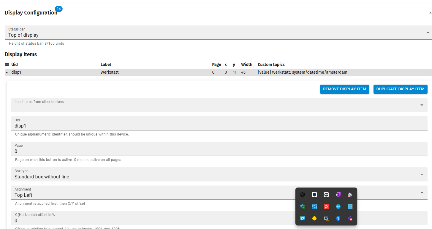

Also die Ansicht der IP stellst du im Button ein, unter Display Configuration und wählst unter Status Bar “Top of Display” aus. Dann musst du dir im Button erstmal ein paar Display Anzeigepositionen festlegen, z.B. für die Uhrzeit und für eine Temperatur. Uhrzeit funktioniert einfach über den Broker in HA. Für die Temperatur habe ich mir das wie gesagt in Node Red gebastelt.
Das MQTT Topic für die Zeit sieht wie folgt aus.
Bei der Temperatur habe ich mir über Node Red die Werte des externen Sensors geholt
und gebe diese über MQTT aus.

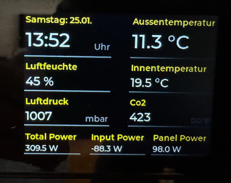

Hier ein Beispiele meiner Konfig:
Ich gehe davon aus, HA und das Mosquitto MQTT AddOn laufen, der Button+ ist übers Netzwerk erreichbar und hat die Firmware 2.0.0 installiert. Und natürlich existieren für die Werte die ihr anzeigen möchtet, entsprechende Entitäten in HA.

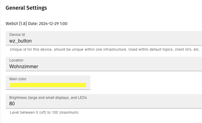

Als erstes gibt man dem Gerät unter “General Settings” einen Namen:
Dann unter “MQTT Broker” den HA Mosquitto mit eurer IP eingetragen und die unteren beiden Haken setzen.
(Das da bei Staus “Closed Connection” steht, scheint ein Bug zu sein)

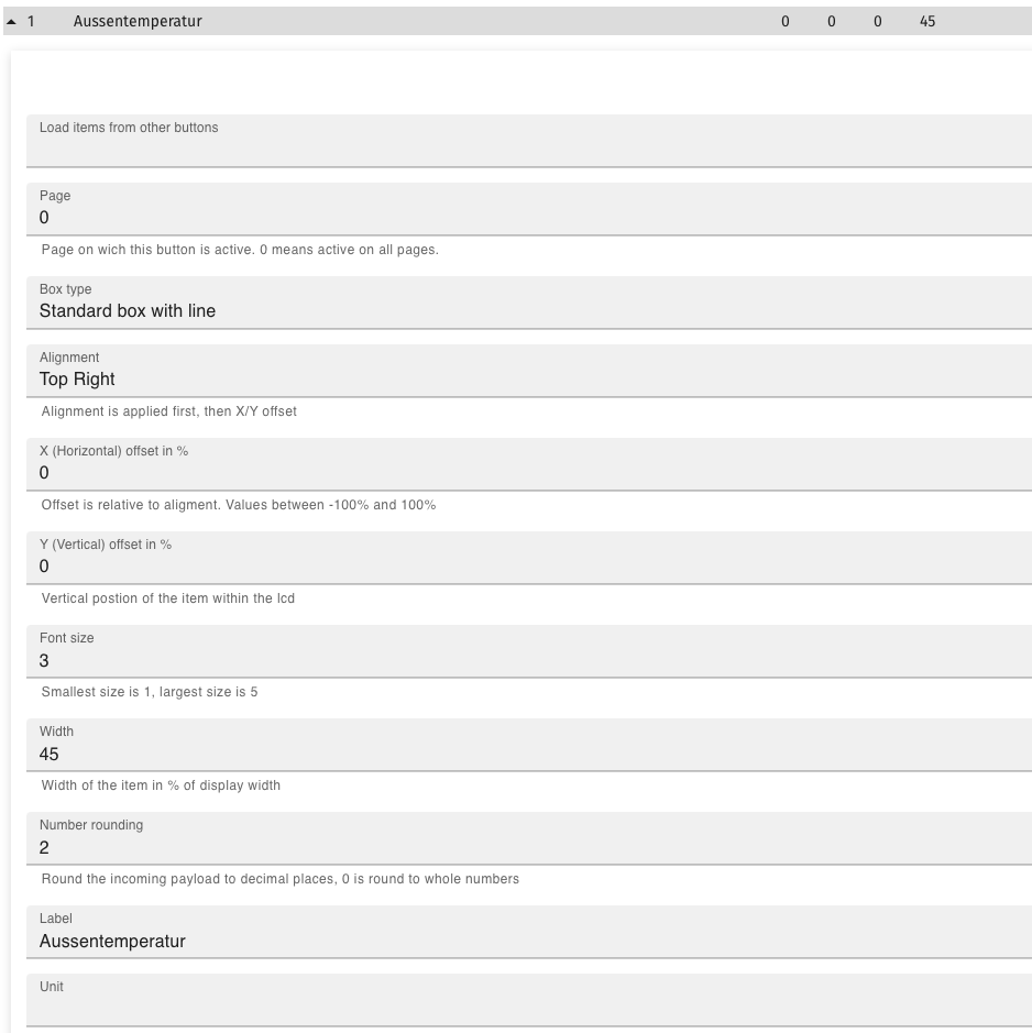

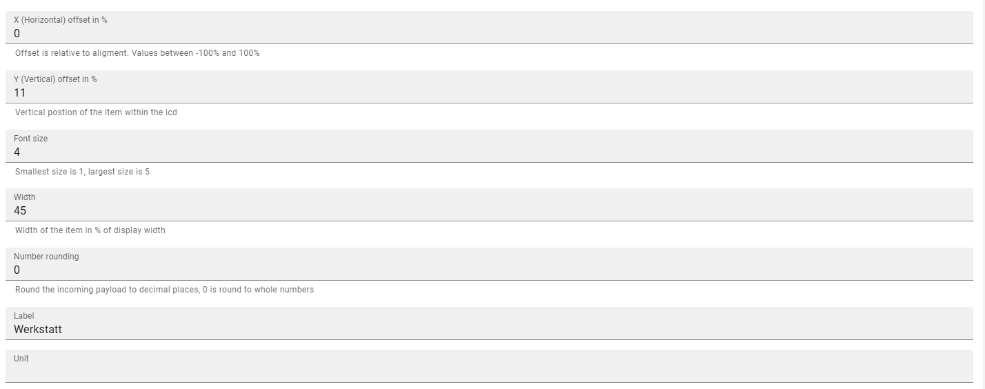

Um z.B. rechts oben eine Aussentemperatur anzuzeigen, erzeugt auf dem Button+ unter “Display Configuration” ein entsprechendes Display Icon.

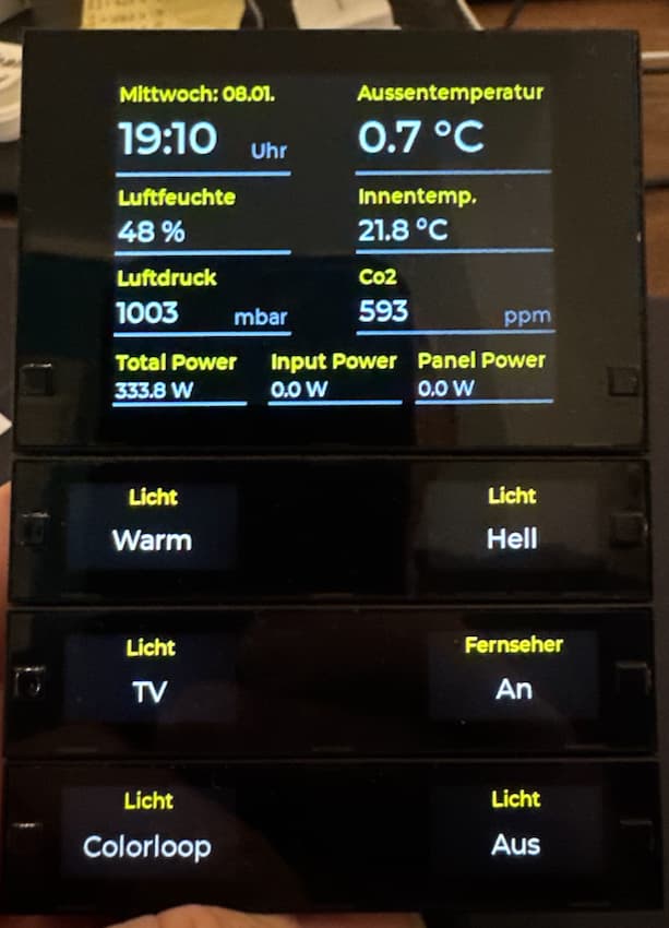

Ich lasse bei Unit die Einheit (°C) bewusst weg, da ich sie später aus HA mitsende. Wenn man sie hier einträgt, wird sie in der Farbe des Unterstrichs an einer festen Position angezeigt. So wie z.B. “Uhr” oder “mbar” auf meinem Foto. Wenn man die Einheit über HA sendet, wird sie zusammen mit dem Wert in gleicher Schriftgröße, Farbe und direkt nach dem Wert angezeigt. Ist Geschmacksache.
Achtet darauf, das bei allen Items immer die gleiche Page drin steht. Machmal zählt der Assistent da einfach hoch. Für den späteren MQTT Befehl müsst Ihr euch die Item Nummer merken. In meinem Beispiel die 1.
Das ist erst mal alles was auf dem Button+ für eine Display Anzeige zu tun ist.

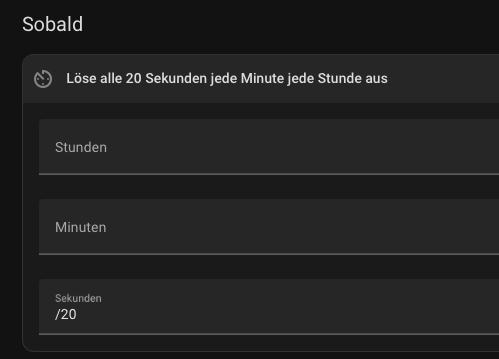

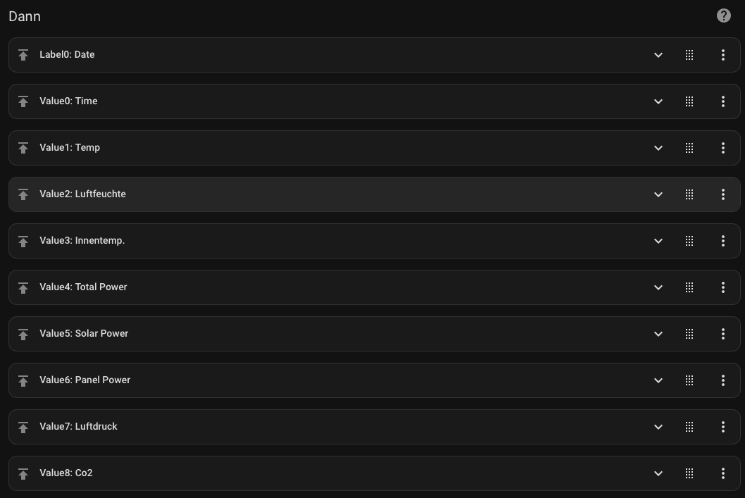

Hier habe ich eine Automatisierung angelegt, die alle 20sec das Display aktualisiert. Man kann hier natürlich auch jeden anderen Auslöser wählen, z.B. wenn sich eine der angezeigten Entitäten ändert. Für mich war es ausreichen den Stand aller Werte vor max 20 sec zu sehen.

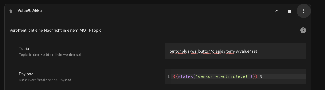

Die Werte übermittle ich dann über “Veröffentlicht eine Nachricht in ein MQTT Topic”
Das Topic “buttonplus/wz_button/displayitem/1/value/set” setzt sich wie folgt zusammen:
buttonplus/ → Legt Button+ automatisch fest, wenn man die HA Integration aktiviert.
wz_button/ → ist der Name den ihr vergeben habt.
displayitem/1/ → ist die Nummer des Items das Ihr angelegt habt.
value/ → Schreibt den Wert in das Datenfeld
(label/ → würde es in die gelbe Überschrift schreiben. Siehe Datum auf Foto)
set/ → MQTT Befehl an Buttonplus
Das Payload sollte für HA User selbsterklärend sein. Am Ende seht ihr das °C wie oben beschrieben.
Das heißt ihr müsst auf Button+ die Displayitems anlegen die ihr wollt. Die Lage, Größe und Farbe kann man dabei voreinstellen. In HA packt Ihr einfach einen MQTT send Befehl nach dem anderen untereinander.

Noch eine Frage, was muss ich tun damit er das % anzeigt, bei mir ist dan da ein Rechteck
Hmm, das weis ich leider nicht. Ich habe auch ein Display Item mit “%”:
Die Anzeige ist korrekt. Ich hatte es schon ein paar mal, das das Teil nach viel rum konfigurieren ein wenig gesponnen hat. Ein Reset hat da immer geholfen.

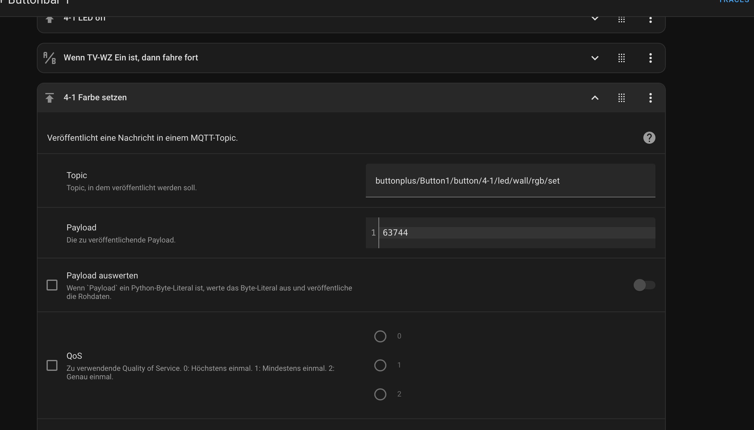

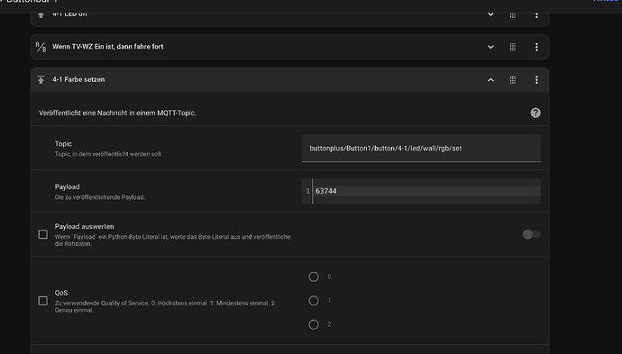

Das habe ich geschafft
du musst erst die Farbe setzten und dann einschalten

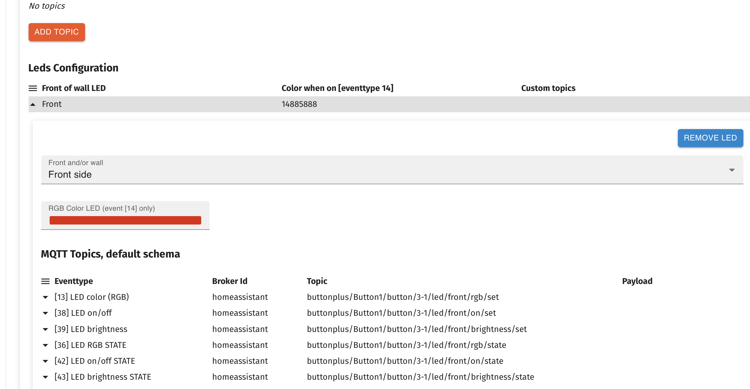

Allerdings musst du hierzu auf dem Butten+ erst die MQTT für die LEDs erst einrichten. Unter “Button Configuration” unten LEDs Configuration da habe ich mir 3 je Schalter angelegt. LED Front, LED Wall und LED Both dann sieht du da die MQTT Topics.
dann kannst diese über HA ansteuern
da musst erst die Farbe einstellen und dann kannst die LED einschalten
