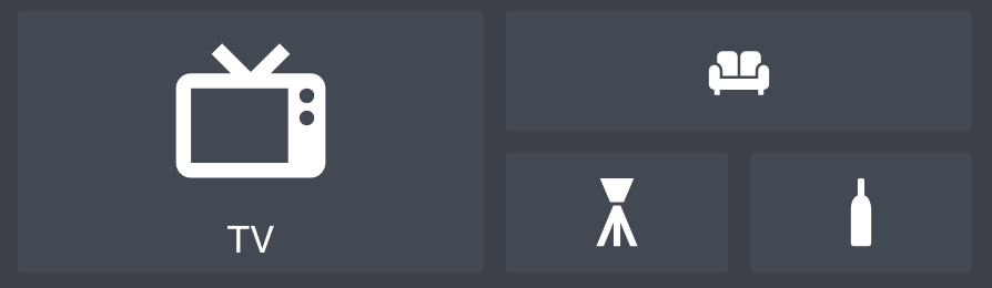

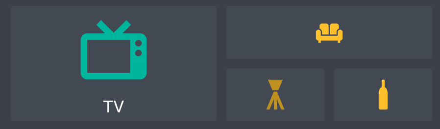

Ist es möglich die state_color der standard Button Card zu ändern?
Aktuell sieht es so aus (alle Geräte aus):
TV (schaltbare Steckdose) übernimmt brav die Farbe des Themes, die Lampen sind jedoch einfach gelb bzw. zeigen sie die Helligkeit der Lampe.
Mein Ziel ist es, dass ausgeschaltete Entitäten grau sind und eingeschaltete einfach den Standard des Themes übernehmen.
