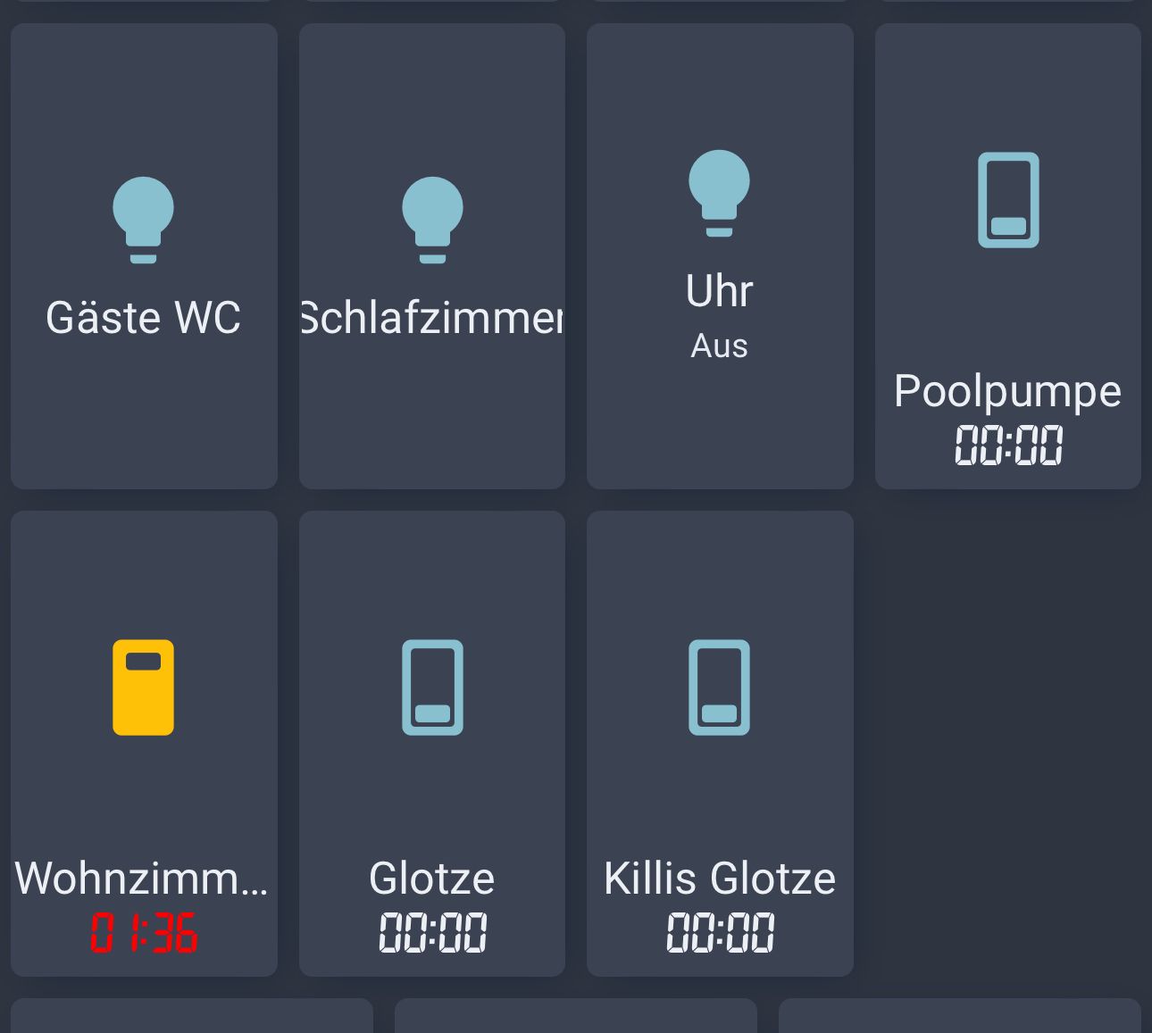

Hallo ich habe heute mal bisschen mit der Button Card rumgespielt und zwar zeige ich mit folgendem Code die ON TIME vom Switch bzw einem Licht an. Wenn off ausgegraut wenn ON dann in rot die Stunden und Minuten.

Sieht dann so aus:
