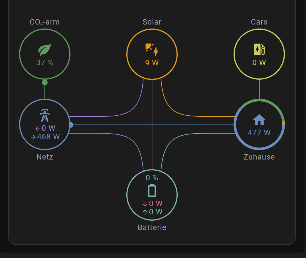

Nach mehreren Versuchen , habe ich die custom:power-flow-card-plus als Verursacher der Auslastung ermittelt. Da diese sicher schöne Darstellung leider zuviel Leistung braucht, kommt sie wieder vom Standard Dashboard. Ich schreib den Erfinder mal an.
