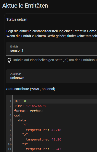

Was dann so aussieht:
oder so:
Ich möchte jetzt alle Temperaturen aus den Attribute einzeln verarbeiten können und habe das unter Entwicklerwerkzeuge - Templates versucht. Da stehe ich aber völlig auf dem Schlauch.
So ging es nicht:
The temperature is {{ state_attr(sensor.1.) }} {{ "1" }}
