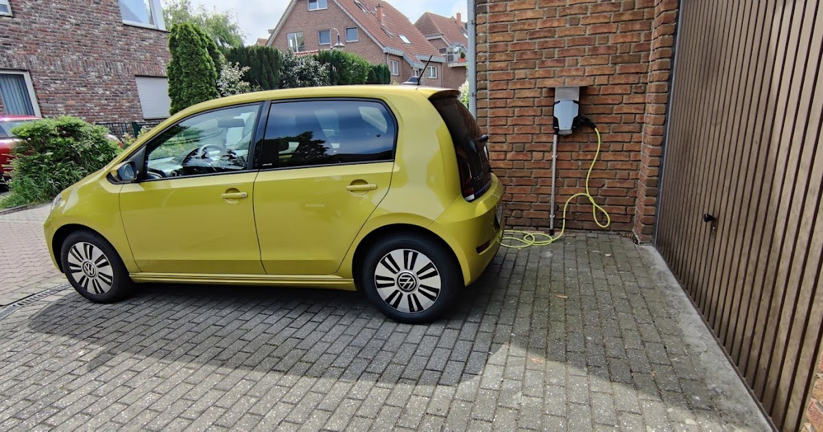

Ich wollte euch hier mal noch kurz meine Erfahrungen mit dem go-e Controller teilen. Das ist quasi das Hardwareteil für das Überschussladen. Ich habe das gestern durch einen Bekannten installieren lassen. Ging recht easy, maximal 1 Stunde.
Gestern gleich das Überschussladen aktiviert. Heute früh sobald Leistung da war hat der Charger wie gewünscht gestartet und ist mit der Leistung entsprechend hochgegangen. Auch die Phasenumschaltung hat funktioniert. Als das erste Auto bei vollen 11 kw Ladeleistung war habe ich noch das zweite aktiviert. Funktioniert ebenfalls perfekt. Die Leistung wird auf beide verteilt. Geregelt wird in ca 0,5 Sekunden Takt - also viel schneller als ich das mit HA könnte. Für 250 EUR kann man da nicht meckern finde ich. Hier noch ein Screenshot:
