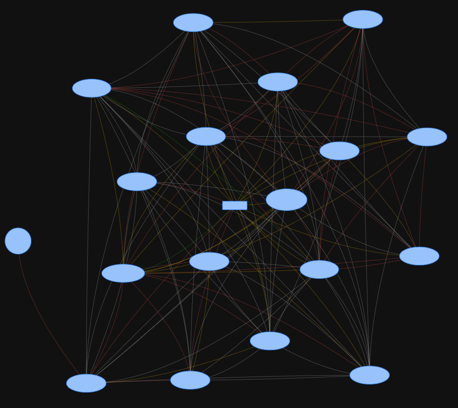

Ich habe 12 LedVance Smart+ RGBW über ZHA im Einsatz, hier ist es manchmal so, dass wenn eine Gruppe eine Zeit lang an war und ausgeschaltet wird, dass eine Birne mehrfach wieder an geht. Die 12 Birnen sind auf 35 Quadratmeter mit etwa 2-3 Meter Abstand zueinander.
Selbst die gruppe die 1 Meter von meinen HA (Resp-Pi 4 8GB, SSD, SONOFF Zigbee Gateway, ZBDongle-E USB Zigbee 3.0 ) entfernt macht manchmal zicken, die Verbindung in der Visualisierung von ZHA schaut so lala aus wobei man da ja nicht soviel geben soll ^^
Ich werde mein System bald mal von ZHA auf Zigbee2Mqtt umstellen, um zu sehen, ob es dann stabiler läuft. Habt ihr Ideen, woran das liegen könnte?

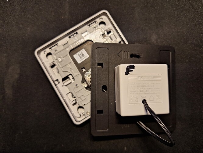

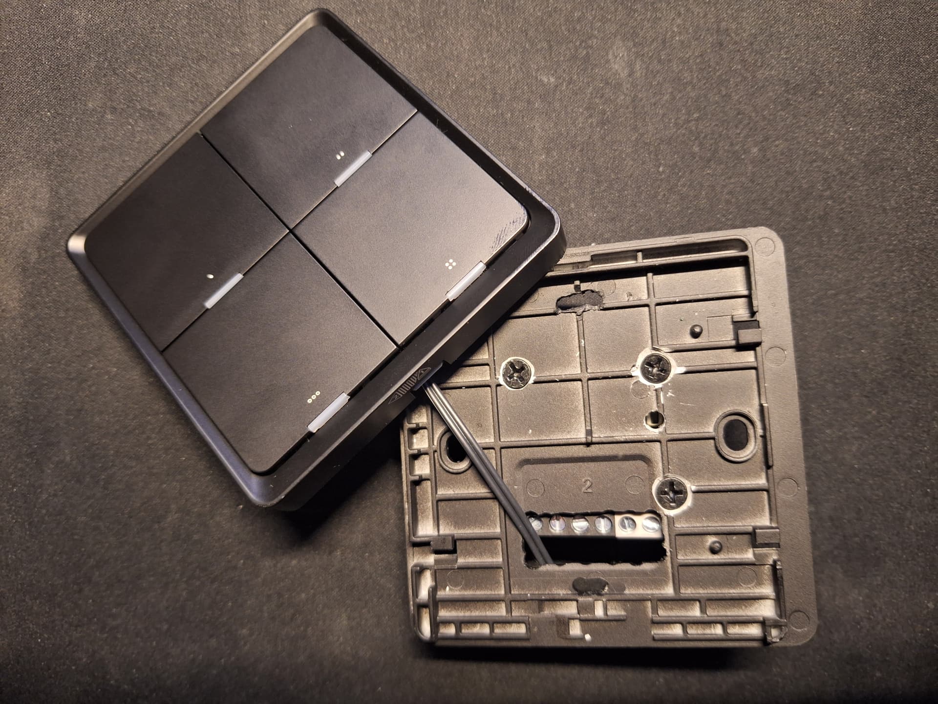

Leider habe ich über die Zeit nichts gefunden, was kabelgebunden usw. ist, bin somit ein wenig kreativ geworden, habe jetzt eine kombination aus SONOFF ZBMINI [Amazon.de] und einem Tuya 4. Tastenschalter [Amazon.de] , habe von dem ZBMINI die 3,3V abgegriffen und dient zusätzlich als Bridge, und ist jetzt bei mir im Langzeittest.

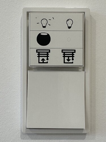

Ich nutze die Aqara Opple.
Gibt es als 2-, 4- und 6 fach Taster. Außerdem lassen sie sich relativ gut in das Gira Flächen Programm integrieren.

@Freako
hast du zufällig eine Anleitung, bilder die du vielleicht selber erstellt hast?
um von SONOFF ZBMINI 3v an den Tastenschalte anzulöten.

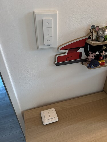

Also ich nutze als Schalter die Dimmer V2 von HUE.
Habe mir ein Adapter für meine alten Lichtschalter gedruckt wo ich den von HUE drauf Klipsen kann.
Ein Knopf für alle „kleineren Lampen“ einer für das Haupt Deckenlicht. Und die anderen zum dimmen. Und die Batterien halten ewig.
Und dann noch das Tablet wo man alles zentral steuern kann.
