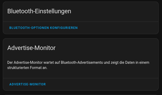

Und im HA kann man mit der neuen Funktion Advertise-Monitor das gesamte BLE-Mesh sehr gut überblicken.
@IT4STORES
Deine Erwähnung vom Advertise-Monitor hat mich neugierig gemacht. Wo kann ich das aktivieren/anschauen? Ich find da nix…
Wie hast du das mit den Shelly geschafft?
Unter Einstellungen → Geräte → Bluetooth → Gerät Konfiguration
Gibt es aber erst seit HA 2025 !

Über den Advertise-Monitor sollte man nun alle Bluetooth-Geräte inkl. Signal-Stärke sehen, die mit den Shellys verbunden sind

Ja, danke. jetzt habe ich es auch gefunden. Ich hatte mich “verlaufen”, weil es bei mir kein Gerät “Bluetooth” gibt.
