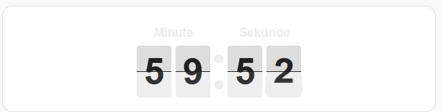

Wenn Dir die Countdown Anzeige über eine Entity Karte zu wenig ist, versuche mal die custom:flipdown-timer-card
Screenshot 2024-12-24 132446
