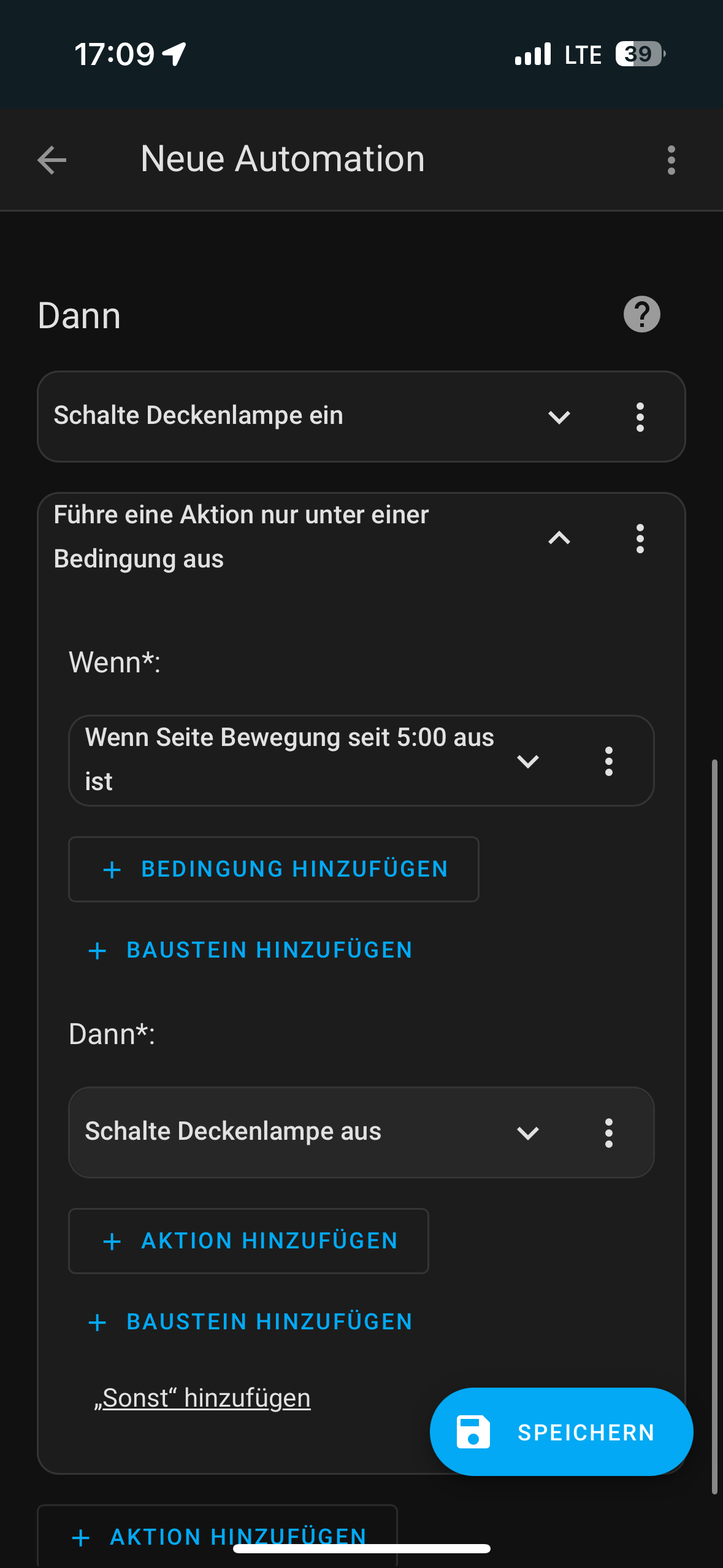

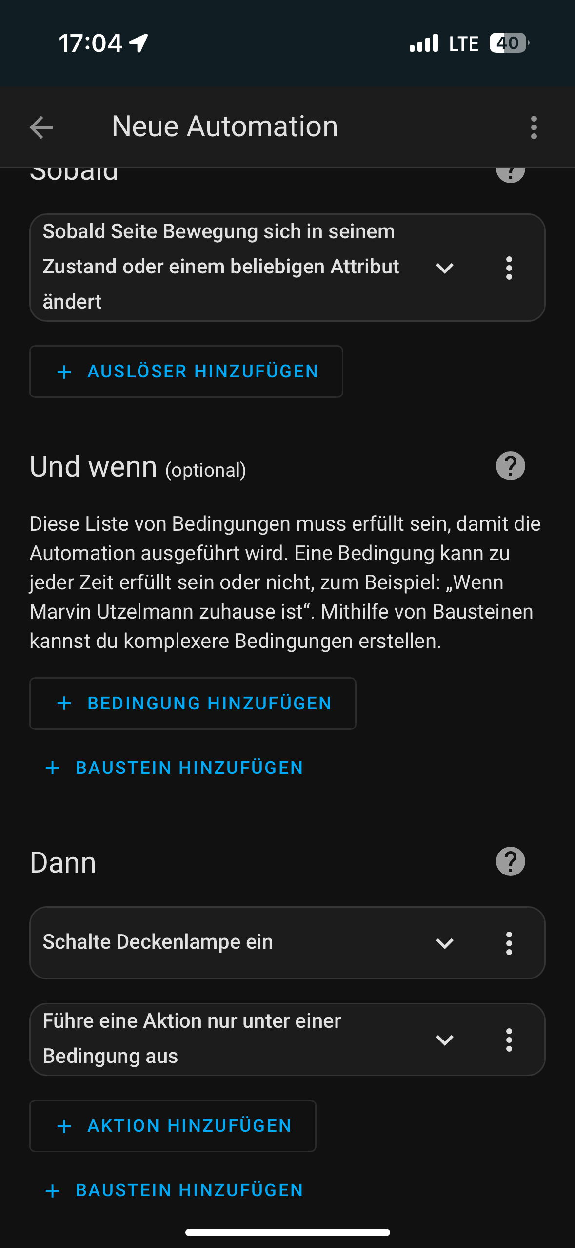

Ich möchte meinen Bewegungsmelder mit meinen Lampen verbinden.
Das läuft auch alles, aber ich möchte das die Lampen nach 5 Minuten ausgeht außer es wird in den 5 Minuten erneut Bewegung erkannt. Dann soll der Timer wieder Neustarten. Wie kann ich das in Home Assistant einstellen?
Danke für die schnelle Antwort.
Also muss ich das dann unter „Dann“ einbinden oder?
So habe ich das jetzt.

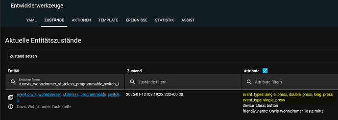

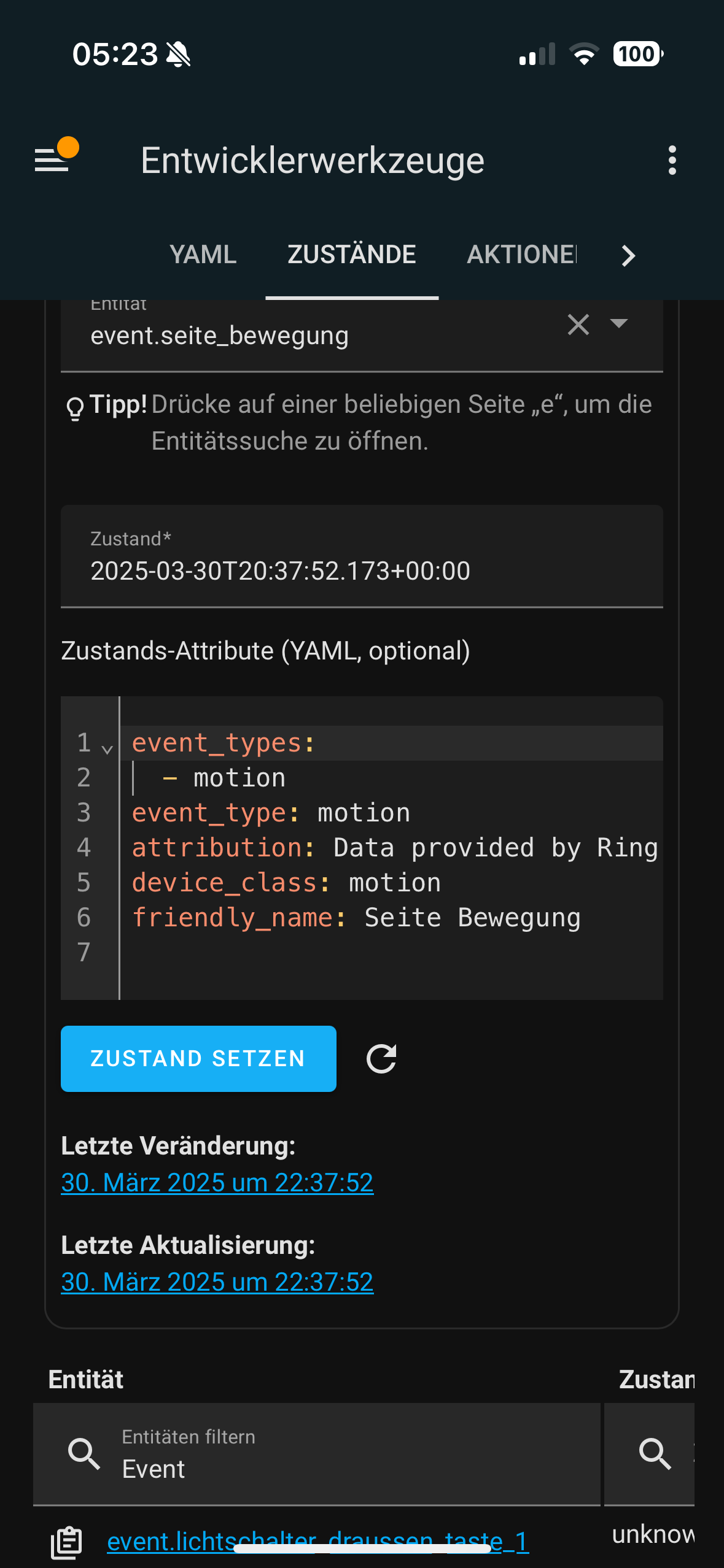

Habe auch grad nochmal nachgeguckt hat deine Entität ein event_type?
event_type ist das letzte event und event_types sind die verfügbaren.
Dann würde ich es er so machen wie ich es bei Fernbedienung habe:
