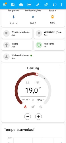

Passt es Leider nicht wie ich jetzt feststellen muss.

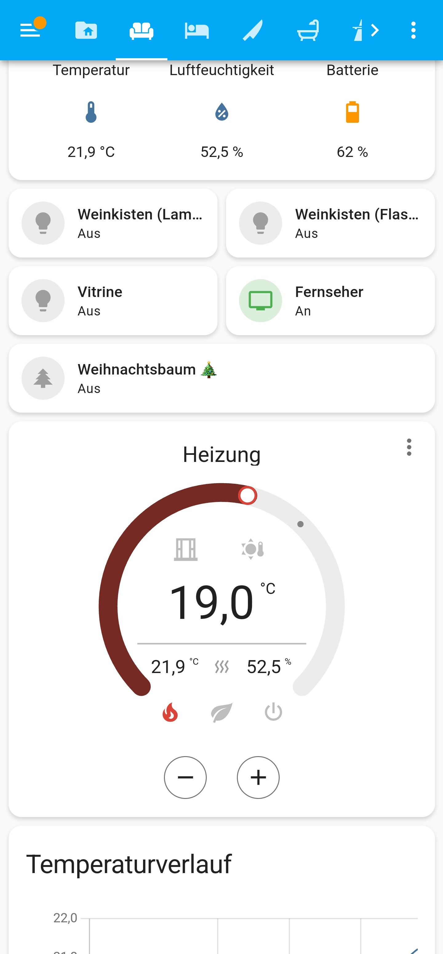

Ich stelle zB 19 grad ein und es wird dauerhaft auf über 21 Grad geheizt. Und wenn man an den Heizkörper geht, dann hört man das der fast voll aufgedreht ist. Es war seit Stunden kein Fenster geöffnet.
Und was sagt die Raumtemperatur? Ist die bei 19°C?
Nein, die Raumtemperatur steht ja unten links (21,9). Also viel zu viel und dennoch heizt er immer weiter…

Nein. Das habe ich jetzt mal gemacht und schaue mal ob es sich besser verhält. Ich verstehe aber nicht wieso das alles so anders ist als bei Simon. Ich habe genau die gleiche Hardware wie er…
Bei mir wird auch nicht das Logo mit den drei Heizwellen rot angezeigt, wenn geheizt wird. Irgendwie ein ganz schön schlechtes Addon. Nichtmal ganz normales Heizen ohne irgendwelche Anwesenheitssensoren oder Fensterkontakte bekommt das Ding hin…
