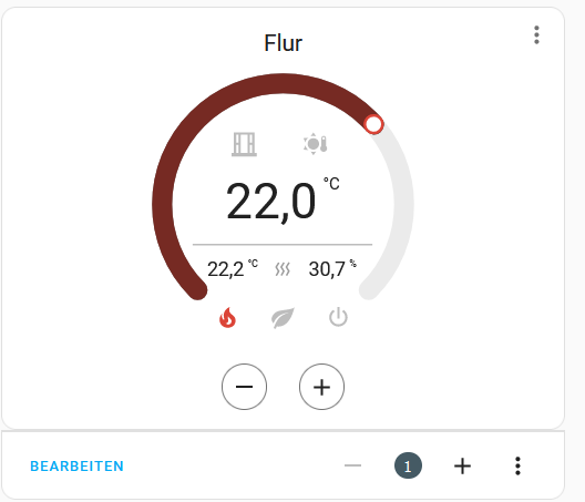

im Prinzip läuft unf funktioniert Better Thermostat ganz gut (okay, manchmal ein nicht nachzuvollziehendes Eigenleben - aber das kann mit node red gefixt werden).
Aber - im Dashboard sieht die Better Thermostat Card dann (meist) so aus:
grafik
Klicke ich dann auf den Bereich mit dem Fehler, dann sieht es so aus:
grafik
sollte aber so aussehen:
grafik
Interessant ist, dass eigentlich alles problemlos funktiert - sieht eben nur doof aus. Die problembehafteten Karten nutzen als Fenstersensoren alle einen Helfer (Gruppierung meherer Sensoren).

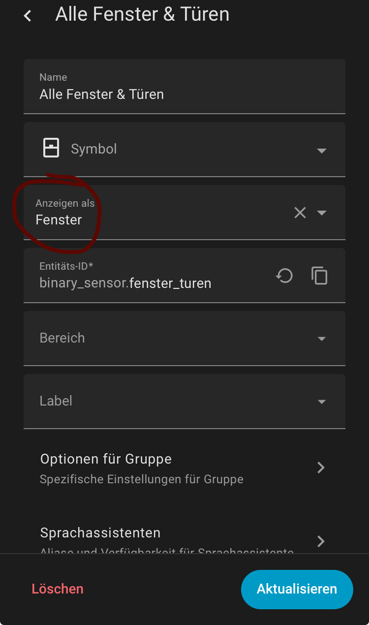

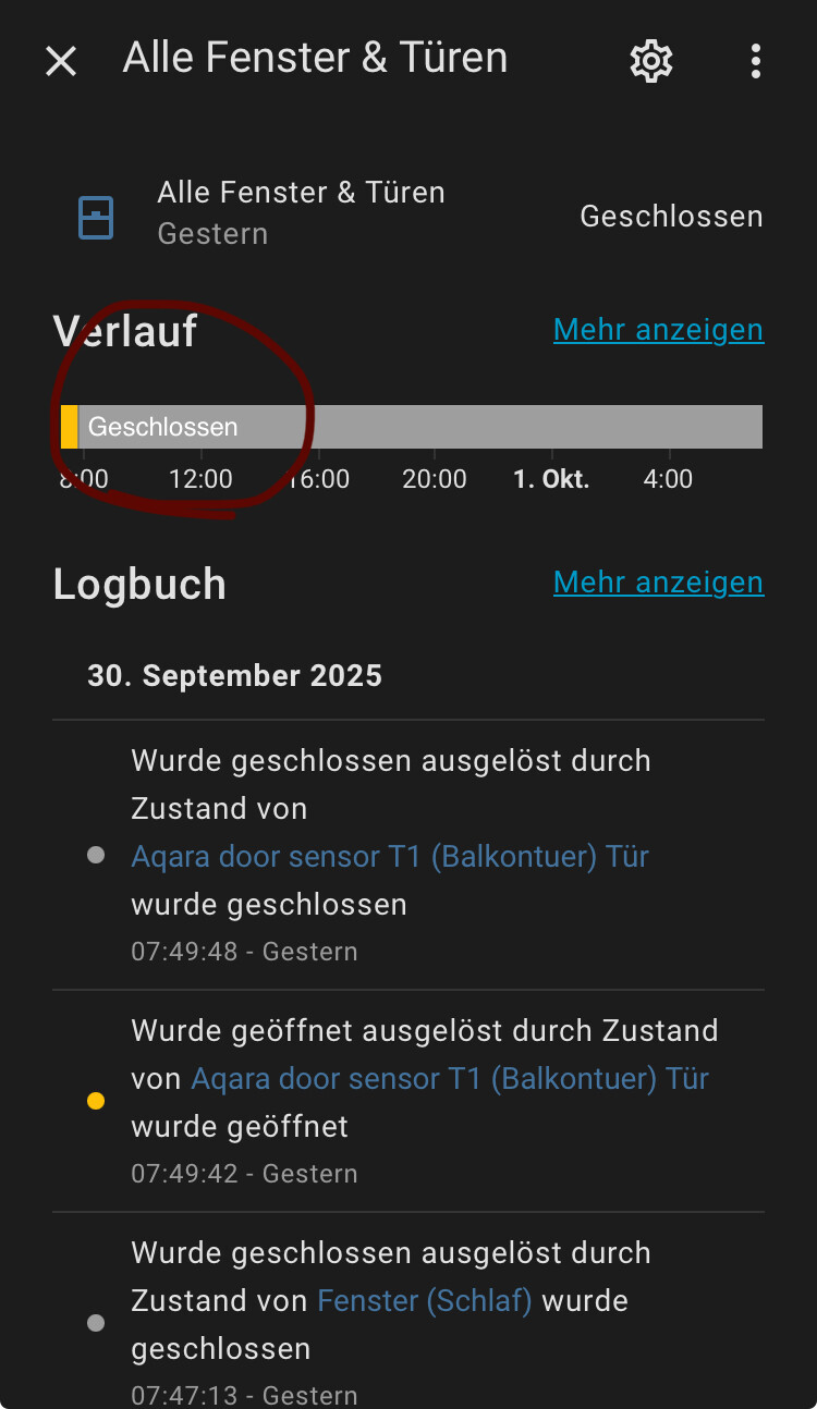

also - miittlerweile habe ich die Binary.Sensor Gruppen als Fenstersensoren definieren können - sie werden auch korrekt im Dashboard (offen/geschlossen) angezeigt. Better Thermostat hat aber noch immer das Problem, dass er die Grupen-Sensoren nicht erkennt. Nehme ich immer nur einen Einzelsensor Fenster, dann funtioniert Better Thermostat einwandfrei.
Es hat also nichts mit der Lovelace Card zu tun, sondern mit der Better Thermostat Integration

Nur ein Schuss ins Blaue, aber … habt Ihr dem Helfer gesagt, dass er ein Fenster ist? :thinking:
