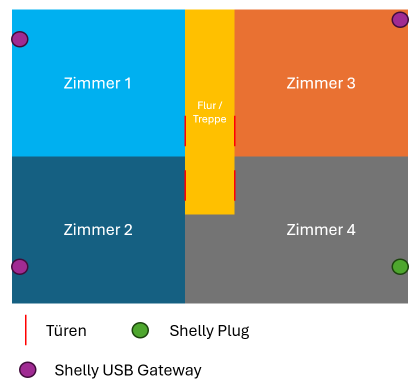

Aktuell sind die Shellys verteilt wie in der Skizze (hab sie nicht zu hochwertig gemacht :innocent:)
Ich war der Meinung das sie an den Türen nur gegenseitig überlagern und ständig die Geräte nicht wissen wo sie sind. Hab etliche Videos gefunden und es kommt immer “stellt sie an einem passenden Ort auf” (und der wäre?).
Jetzt wo sie in den Ecken sind dauert es ein wenig bis ich laut HA auch im korrekten Raum bin.
Wie sollten Sie aufgestellt sein?
