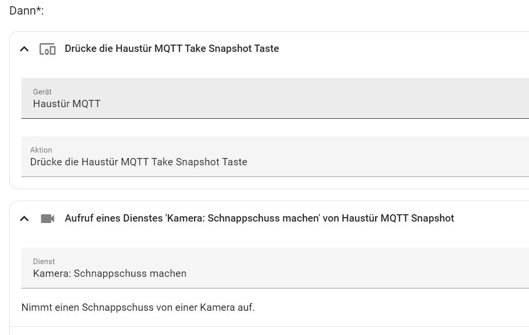

Du könntest die Entität Take Snapshot vor weg in deiner Automation aufrufen.
So habe ich es gemacht:
Das sähe dann so aus:
  - alias: Snapshot von Ring Haustür
    if:
      - condition: trigger
        id:
          - normale Klingel
    then:
      - device_id: aa5a96c7c338f0279ed3531090ff56f6
        domain: button
        entity_id: 3a38b1e5ce2a6c8f9230a840914e7c49
        type: press
      - service: camera.snapshot
          filename: /media/local/haustur.jpg
          entity_id: camera.haustur_snapshot
        enabled: true
      - service: notify.mobile_app_galaxy_s21
          message: Es hat geklingelt!
            image: /media/local/haustur.jpg
            priority: high
            push:
              sound:
                critical: 1
                volume: 0

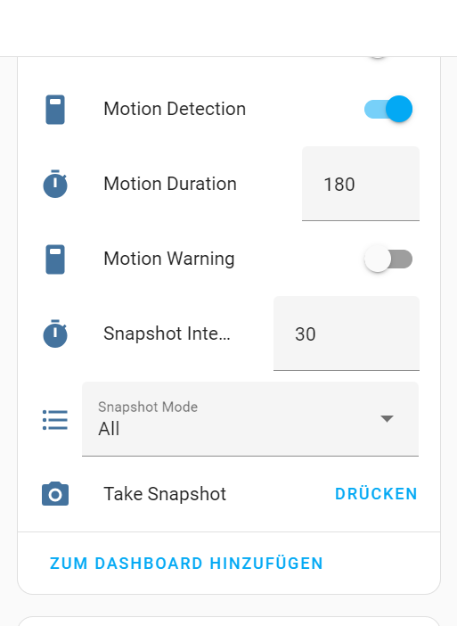

allerdings muss ich dazu sagen, dass ich das Gefühl habe, das trotz der Auslösung über “Take Snapshot” nicht der Moment aufgenommen wird, wo ausgelöst wurde sondern dann wo das erste mal die Bewegung erkannt wurde.
Ich habe auch schon versucht mit irgendwelchen Zeiten zu spielen, hat aber keinen Erfolg gebracht.
Sollte es dann bei Dir funktionieren, würde mich mal interessieren, wie da die zeitlichen Aufnahmen sind und wie Du es gelöst hast!

Hallo freunde,
hat es hier jemand zum laufen gebracht? bei mir sind es auch weiterhin viel ältere Bilder die gespeichert werden…
Marcel
Nicht wirklich.
Ich habe den Snapshot Interval aufs minimum von 10sec gesetzt. Somit sind die Bilder maximal 10sec alt.
Ist nicht schön, aber ich kann damit leben und für Kameras im Akkubetrieb bestimmt nicht förderlich.
Was ich auch beobachtet habe ist das sich der Snapshot Interval aus irgendwelchen Gründen zwischendurch wieder auf 30sec stellt. Vlt. ist das irgendeine Einstellung in der Ring App geschuldet. Habe mir eine Automation gebastelt, die es dann wieder zurück auf 10sec stellt.
