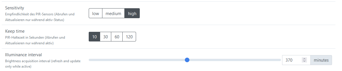

ich bin etwas ratlos, weil eine Automation nicht so ganz das macht, was ich von ihr erwarte. :slight_smile:
Vermutlich liegt es an den Einstellungen meines Bewegungsmelders.
Kann mir bitte jemand erklären, was diese 3 Variablen genau machen?
Sensitivity ist vermutlich die Reichweite bzw. Empfindlichkeit der Erkennung. Bei high wird früher bzw. geringere Bewegung erkannt.
Aber was genau machen die anderen beiden?
Illuminance Interval vermute ich wird in gezeigtem Fall nach 370 Minuten auch aktualisiert, auch wenn keine Bewegung erkannt wird (normalerweise aktualisiert sich der Helligkeitswert nur, wenn eine Bewegung erkannt wird afaik)

Keep time wird die Zeit sein, wann der Sensor die (Nicht-)Bewegung dann neu registriert.
Beim Illuminance interval schätze ich, dass der Helligkeitswert sich erst nach 370min. (6h 10min) wieder aktualisiert.

Hast du mal versucht, mindestens 10 Sek. still zu stehen und dich dann erst wieder zu bewegen … so würde ich es nämlich deuten.

Keep_Time ist klar, auch die Sensibilität, aber das mit Belichtungsstärke_interval ist mir immer noch nicht ganz klar.
  • Hast du das inzwischen gelöst und funktioniert es bei dir wie gewünscht? Könntest du das kurz erklären wie du es gelöst hast?
Ich möchte behaupten, der Wert ist für eine Automatisierung völlig irrelevant.
