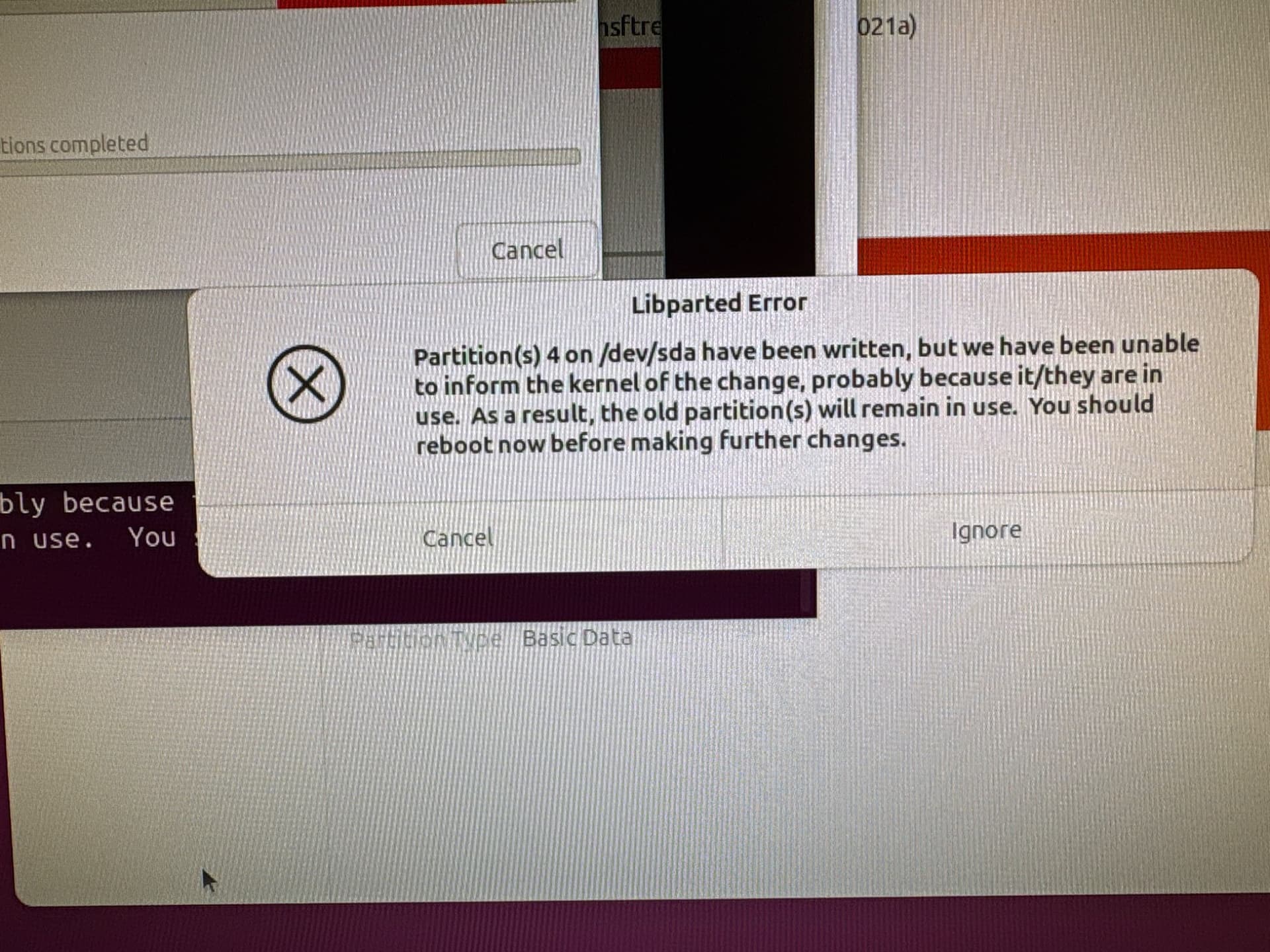

Okey. Weiteres Problem…bekomme diese nicht gelöscht habe es mit Gparted versucht.
Der gibt nur die Meldung aus
Habs dann auch mit einem neustart versucht usw. und auch geguckt ob das Mounted ist aber hat nicht geholfen…
Auch wenn ich die Meldung ignoriere sagt er erfolgreich, jedoch sind diese dann nicht gelöscht

  2. bitte keine Bilder mit dem Handy vom Screen, jedes Betriebssystem kann Screenshots machen :wink:
  3. Du musst uns da mehr zeigen, öffne ein Terminal, gleich nachdem Du vom USB-Stick gebootet hast, dann um zu sehen, ob die Laufwerke eingehängt sind

ich habe es nun nochmal mit GParted live versucht das nimmt da Linux Debian soweit ich weiß, aber hier auch das selbe Spiel. Ich versuche die verschiedenen Partitionen zu löschen, dann sagt mir das Programm dass es erfolgreich war, aber dann versucht das Programm neu zu laden und dann sind alle Partitionen wieder da, genau so wie sie vorher auch da waren.
Und nein die Laufwerke sind nicht eingehängt das habe ich mehrfach versucht.
solange ich da keinen Output, oder Logmeldungen sehe, muss ich ja dem glauben, was Du schreibst, somit bin ich dann raus, da mir kein vernünftiger Grund einfällt, warum das nicht gehen soll, oder bei Dir speziell ist.
Hast Du es schon mal mit cfdisk auf der Kommandozeile versucht?
