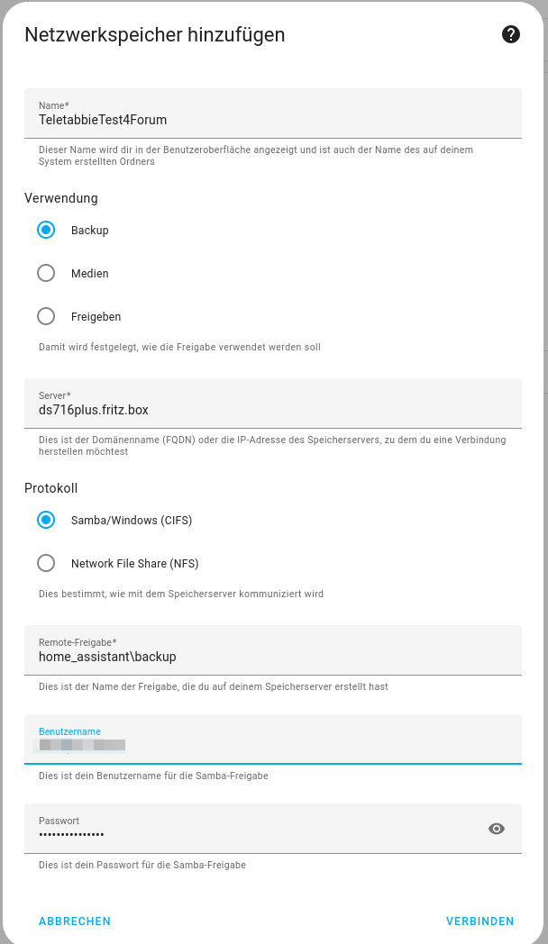

Bei Server sollte eigentlich nur der FQDN rein
So klappt das mit meiner Synology
