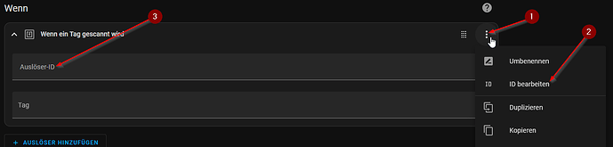

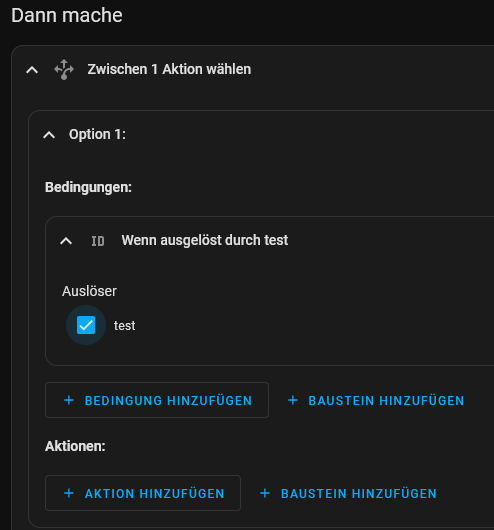

Ich schließe daraus du hast 8 Auslöser in der Automatisierung, ich würde das über die Trigger ID machen.
mit der kannst du ohne Probleme in der Automatisierung arbeiten:

@totow - Danke für den Tipp - funktioniert :grinning:
@Nandi - auch Dir Danke für den Tipp - ist die Lösung mit geringerem Aufwand :+1: als von @totow :wink:
ich habe es über die Auslöser-ID gelöst - message: “{{trigger.id}} hat Gartentor geöffnet.}}”
