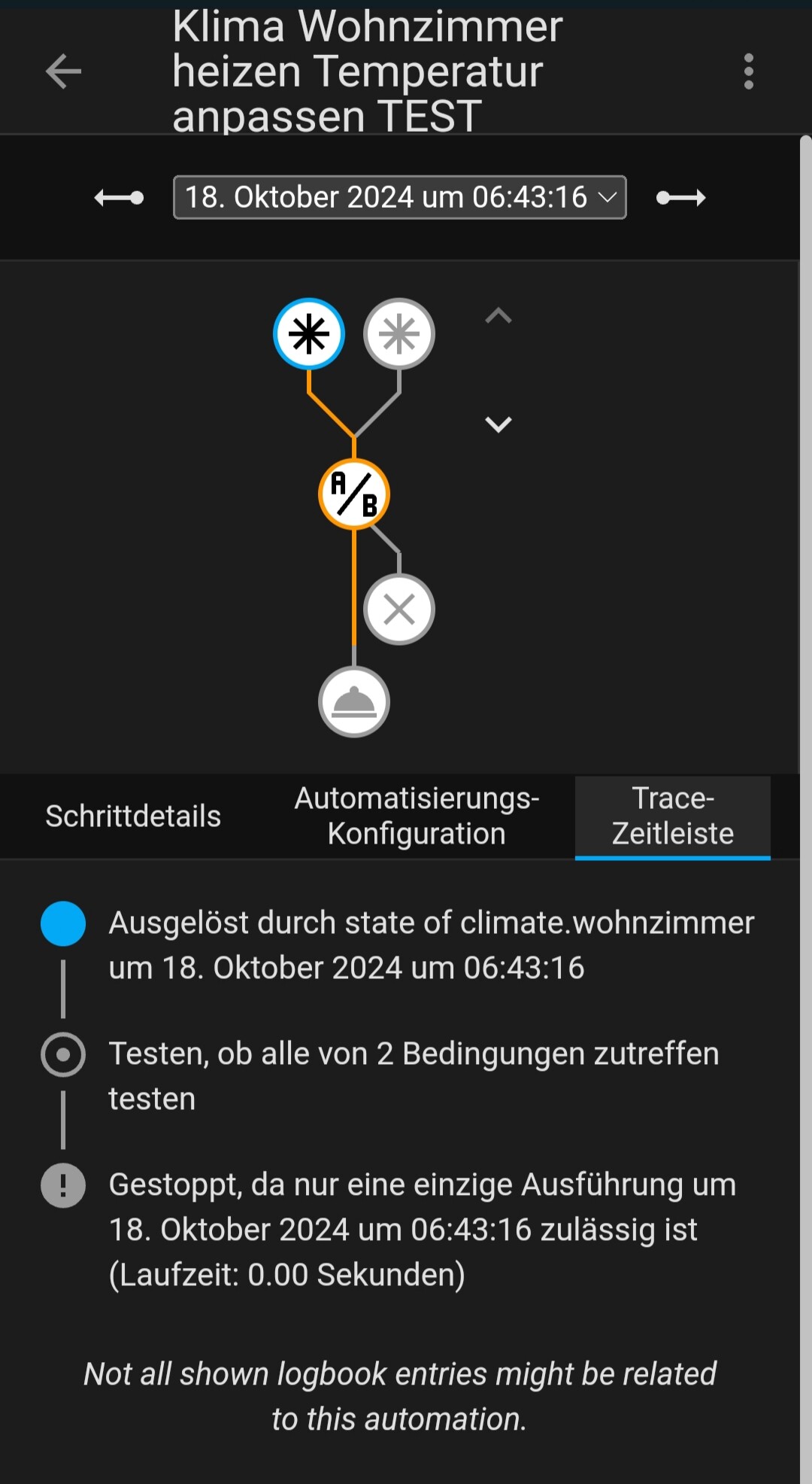

ich habe mal eine Frage, bei einer Automation wird manchmal die Aktion nicht ausgeführt und bei Traces steht:
Gestoppt, da nur eine einzige Ausführung um 18. Oktober 2024 um 06:43:16 zulässig ist (Laufzeit: 0.00 Sekunden)
Was bedeutet das?!? Der Auslöser löst auch nur diese eine Automatisierung aus, ich habe nachgeschaut, weil ich dachte evtl. könnte es daran liegen…

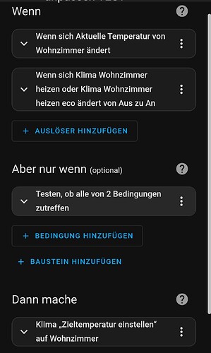

Zeig doch mal die Automatisierung als Yaml-Code, da sieht man dann auch alle Bedingungen und alle Aktionen.
Stimmt, das macht Sinn! :sweat_smile:

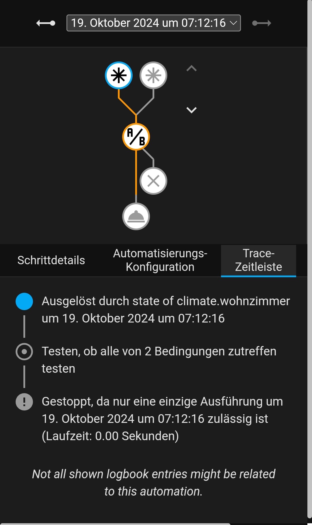

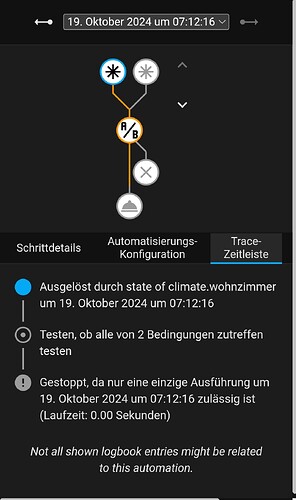

So, heute morgen nochmal geschaut, es ist wieder passiert und tatsächlich wurde die Automation 2x ausgelöst kurz hintereinander.
Aber was komisch ist, beide wurden ausgelöst durch state of climate, also durch Temperaturwechsel.

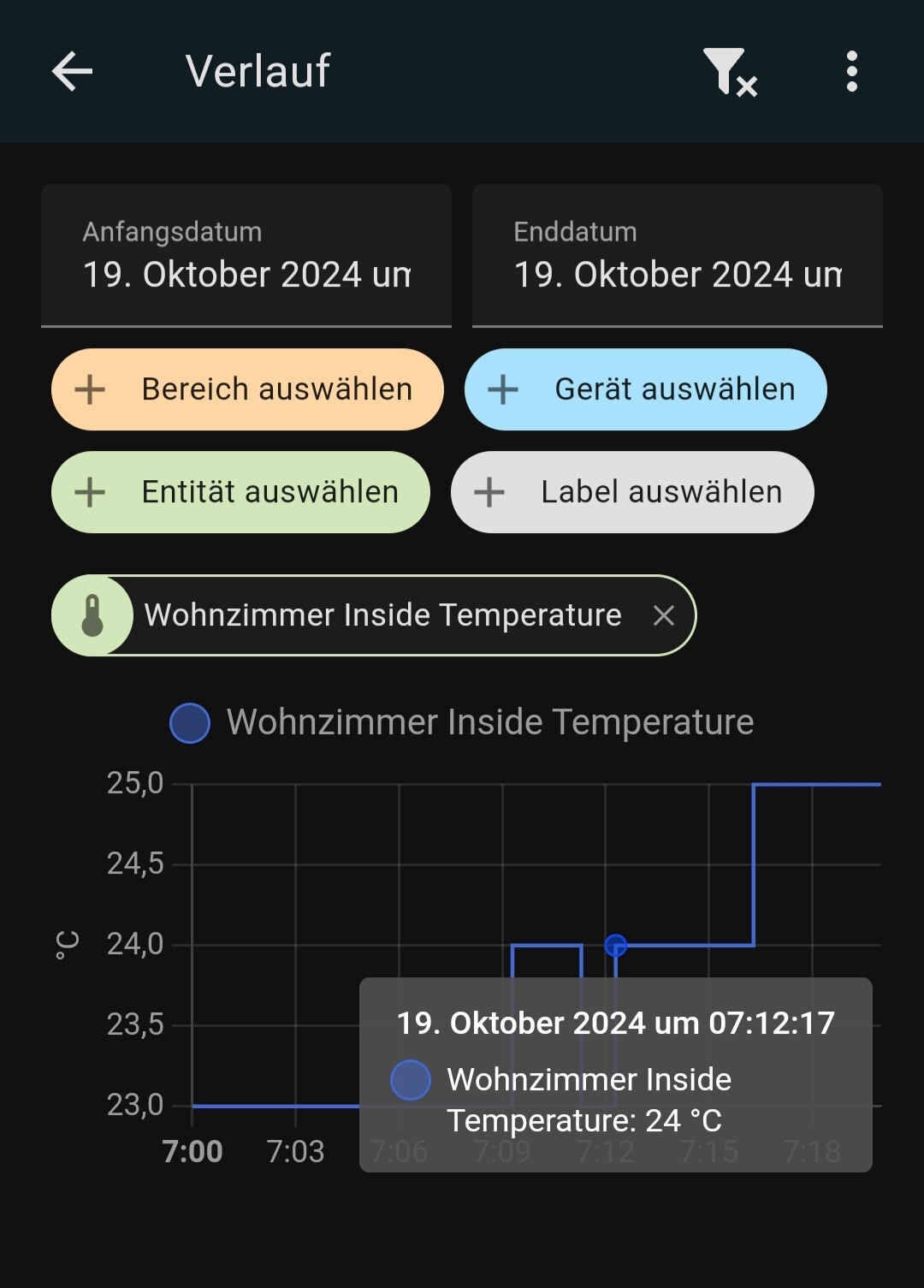

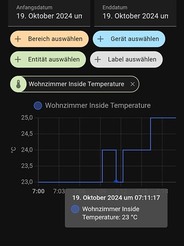

Die Temperatur hat sich auch 2x geändert, allerdings nicht zu den Zeiten der Auslösung:
Und ich habe auch gleich geschaut, gestern bei der Zeit vom 1. Post hat sich die Temp nicht 2x geändert.

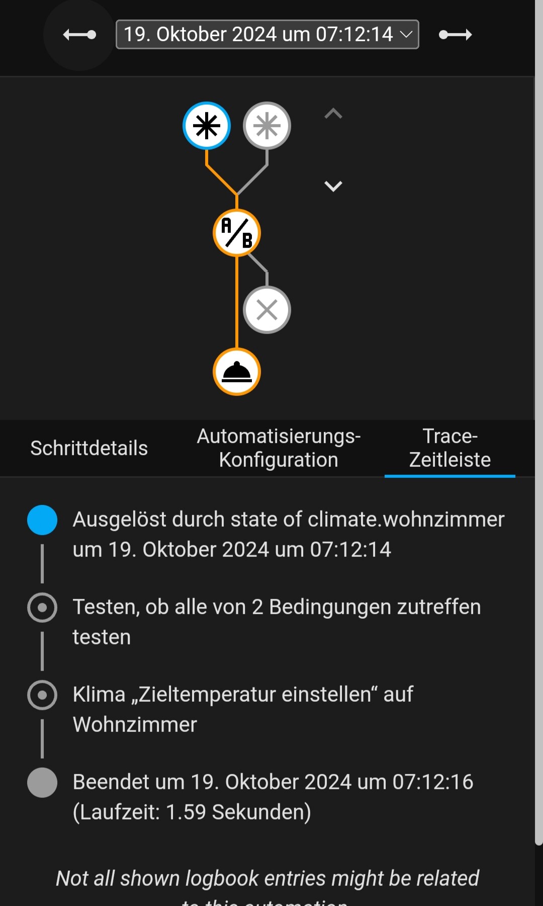

Was mir auch auffällt, die Automation braucht recht lange zum Ausführen, ich sehe in der Simple Thermostat Karte dass sich die Temperatur ändert und dann dauert es 10-20 Sekunden bis sich die Solltemperatur ändert.
Ich habe jetzt testweise mal Mode von single auf queued geändert, mal schauen ob es jetzt geht?!?
Wie ich vermutet hatte, die Automatisierung läuft noch, wenn das 2. Mal getriggert wird.
Ja, heute. Gestern wurde (vom Temperaturverlauf her) nur 1x getriggert…
Aber das müsste doch mit “queued” statt “single” doch jetzt klappen oder?
Ja, sollte jetzt damit funktionieren
