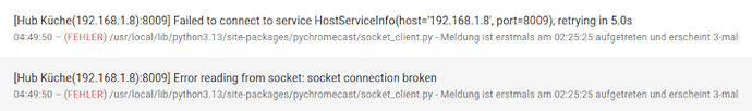

Habe mir jetzt auch noch mal das detailliertere Log angeguckt:
Finde da zur entsprechenden Urzeit nur das die pihole Integration nicht auf mein 2. pihole zugreifen kann, was auf meinem NAS lauft welches nachts aus ist.
Paar Meldungen von chromecast und mqtt und das wars.
sollte also laufen.
