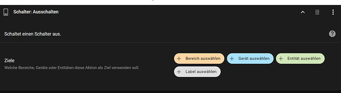

Probiere es mal mit der Aktion und nehme die Entiäten hier Grün (nicht Gerät) von den Switchen/ Schalter für einschalten gibt es eine andere Aktion natürlich
Du kannst mit einer aktion dann auch mehrer gleichzeitig schalten
okay, probiere ich mal.
