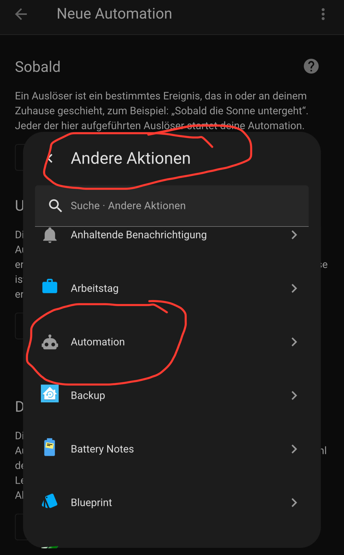

Ja, du kannst eine Automation in einer Automation aufrufen.
Einfach im Dann Teil auf „Aktion hinzufügen“ und dann ganz unten auf andere.
Dann kannst du weiter unten Automation auswählen.
