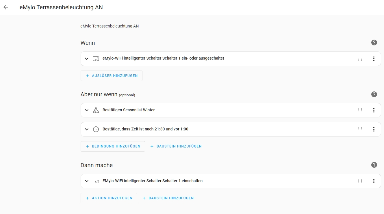

Was meinst Du mit, es funktioniert nicht?
Deine Automatisierung lautet, wenn ich es aus dem Screenshot richtig interpretiere. (Der yaml Code wäre hier hilfreicher)
Wenn der Schalter betätigt wird
Und es ist Winter und es ist zwischen 21 und 01 Uhr
Dann Schalter Einschalten.
Die Auslöser müssen die Uhrzeiten für das Ein- und Ausschalten sein.
Wenn Auslöser 21 Uhr
Und es ist Frühling oder Sommer ist
Dann Licht einschalten
Wenn Auslöser 01 Uhr
Und Licht ist an
Dann Licht ausschalten.
Siehe Automatisierung, die ich oben gepostet habe.

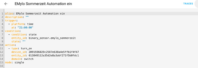

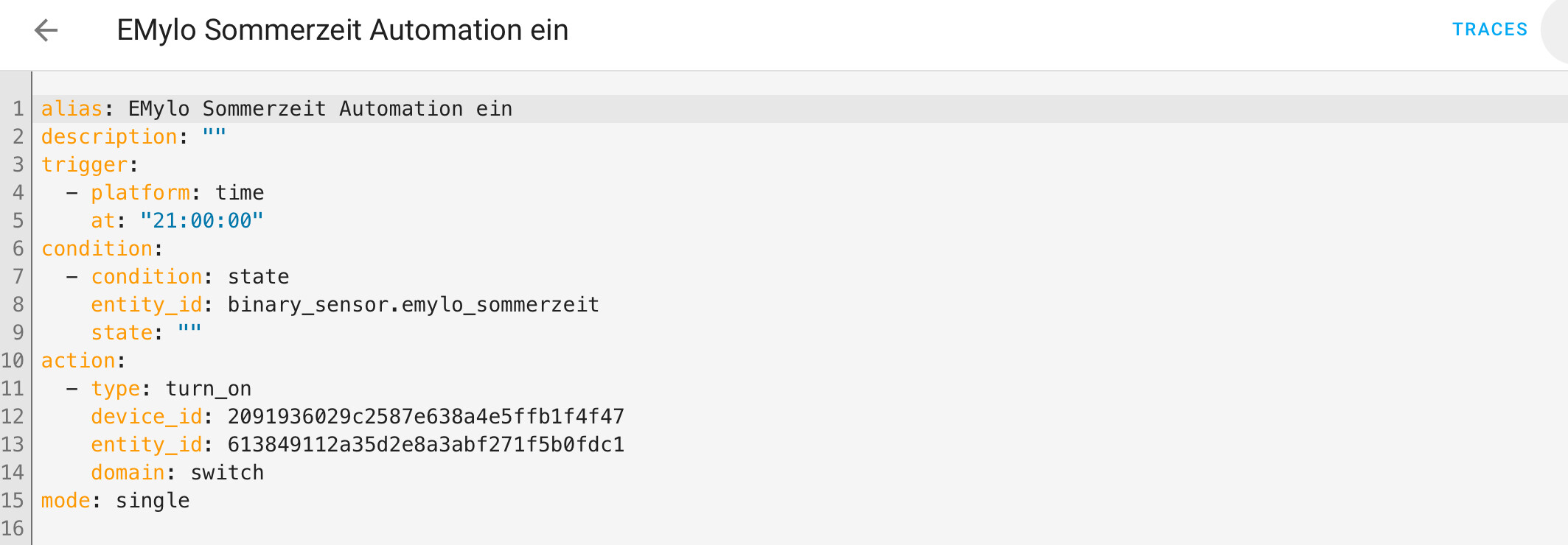

Danke für eure beiden Antworten. Ich komme in HA noch an den Stellen nicht weiter, an denen der Code eingegeben werden soll. Für einen binären Sensor als Helfer wäre der Code oben zu lange gewesen. Ist das bei der Automation unter den drei Punkten rechts neben „Traces“ zu finden? —> Yaml?

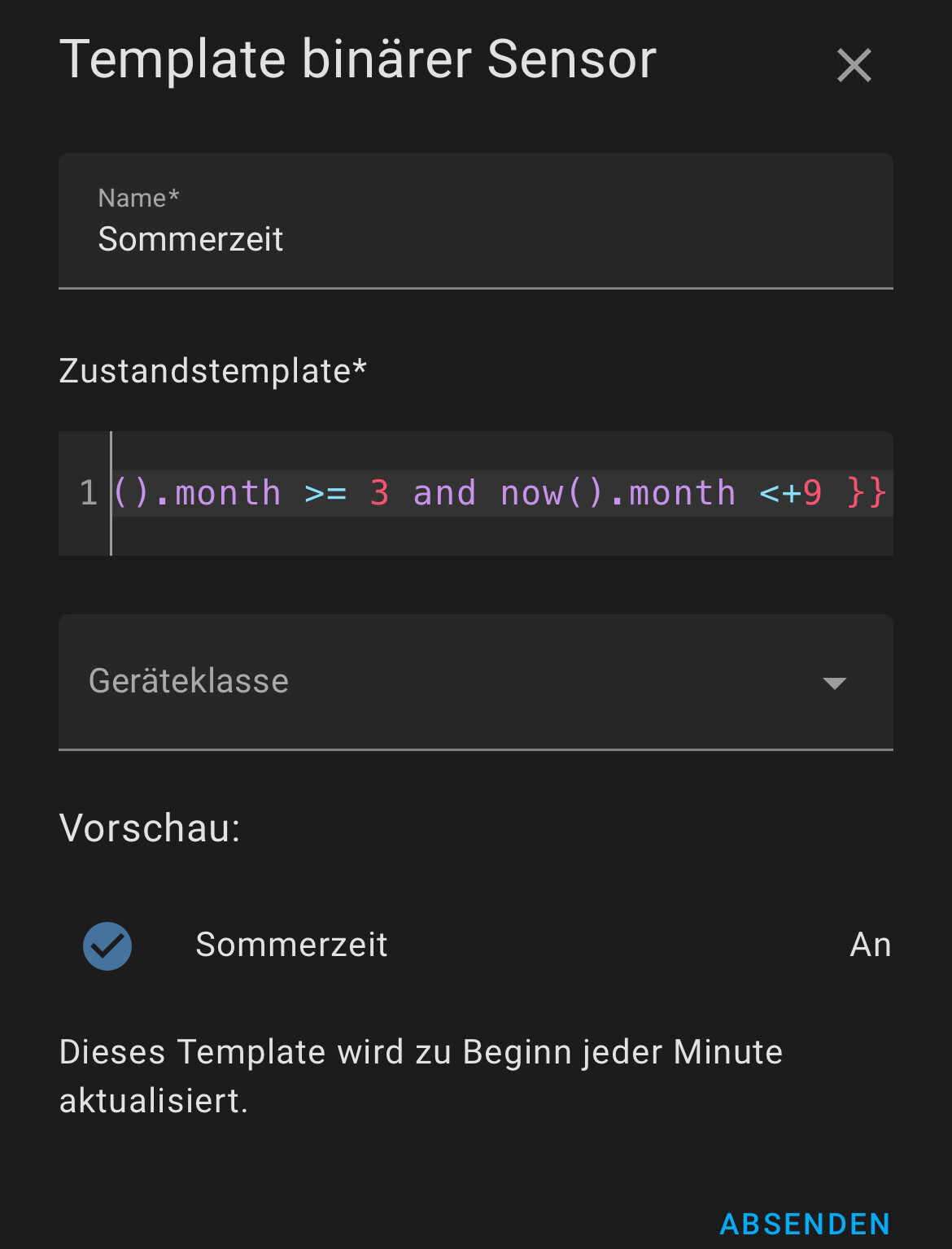

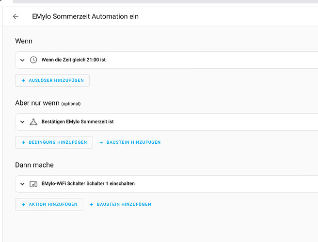

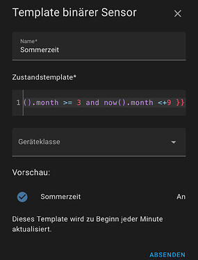

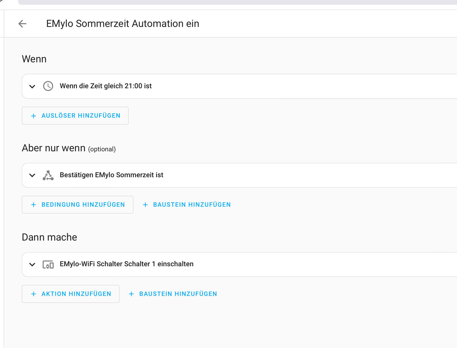

Habe es eben nochmals neu eingerichtet. Als erstes Startuhrzeit als Auslöser angelegt. Dann eine Bedingung hinzugefügt, welche mit einer ‚Helfer-Entität verknüpft ist. Bei diesem Sensor habe ich den Code „ {{ now().month >= 3 and now().month <+9 }}“ eingefügt. Vermutlich werde ich hier die „3“ noch auf „6“ für Juni umstellen müssen.
Als letztes dann den EMylo-Schalter als Gerät mit dem Befehl „einschalten“ verknüpft. Das müsste wohl klappen.
Dir fehlt noch der Status in der Bedingung für den binary_sesnor.emylo_sommerzeit.
state: "on"
Was das Template als Bedingung angeht.
Einfach als Bedingung Template auswählen und das Template einfügen.
Ich habe grad gemerkt, dass sich im Template ein Fehler eingeschlichen hat.
Es muss natürlich
{{ now().month >= 3 and now().month <=9 }}
und nicht
lauten
Osorkon
