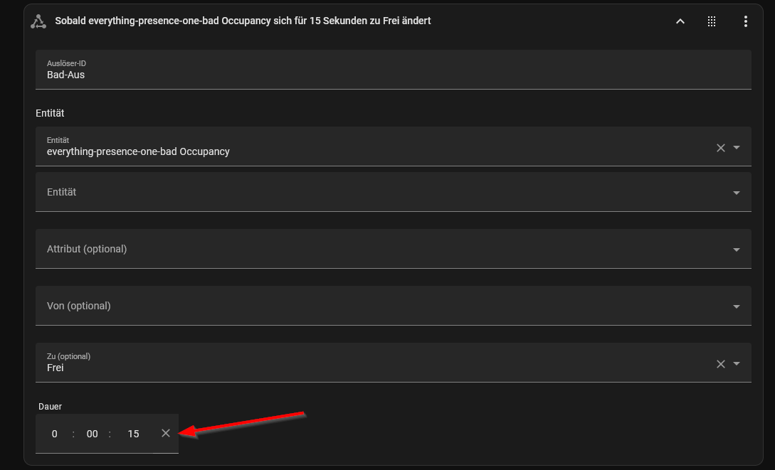

Nimm bei “Dann” die Verzögerung raus, die kannst du direkt im Auslöser (Sobald) einfügen:

nicht ganz, als Vorformatierten Text:
grafik
Der Auslöser den du hast löst nur aus wenn der wert von über 900 auf unter 900 wechselt.
