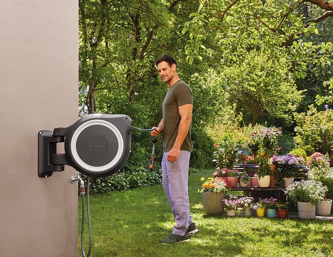

Hier ein Bild der Gardena Wand-Schlauchbox RollUp. :wink:
Tür-/Fensterkontakte sind eigentlich Reed-Kontakte → werden durch ein Magnet geschaltet. So könnte man in die Box den Schalter anbringen und hinter die Kugel den Magneten oder mehrere, damit der Schalter auch dann betätigt wird wenn der Schlauch sich ein wenig gedreht hat.
Man könnte vielleicht auch in das Gehäuse einen einfachen Kontaktschalter mit einer entsprechend großen Kontaktfläche einbauen, der durch den Druck des aufgerollten Schlauchs nur dann betätigt wird, wenn der Schlauch ganz aufgerollt ist, also die Schlauchrolle im Inneren einen ausreichenden Durchmesser hat. Denn wenn der Schlauch nur zwei Meter auf dem Rasen ausliegt, darf der Roboter ja auch schon nicht fahren. So etwas Ähnliches wie die Türkontakte an älteren Fahrzeugen, die die Innenbeleuchtung schalten. Die Sache mit der Stromversorgung bzw. Signalübertragung müßte man dann natürlich auch noch lösen.
