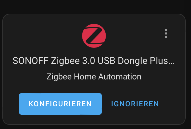

Ich muss dazu sagen, das alle Geräte im Dashboard von Z2M vorhanden, und auch schaltbar sind.
Nur hier unter Geräte und Dienste lässt er sich nicht konfigurieren
Bildschirmfoto 2024-06-07 um 20.15.39
Da kommt dann: Unknown error occurred
Das ist doch ZHA und hat nichts mit Z2M zu tun :thinking:
