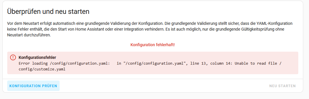

mein Fehler:

Hast du den core neugeladen? Unter Dev Tools —> Aktionen —> action: homeassistant.reload_core_config
Habe ich gerade gemacht - keine Änderung am Fehlerbild.
Und der Dateiname deiner customize.yaml-Datei ist richtig geschrieben?

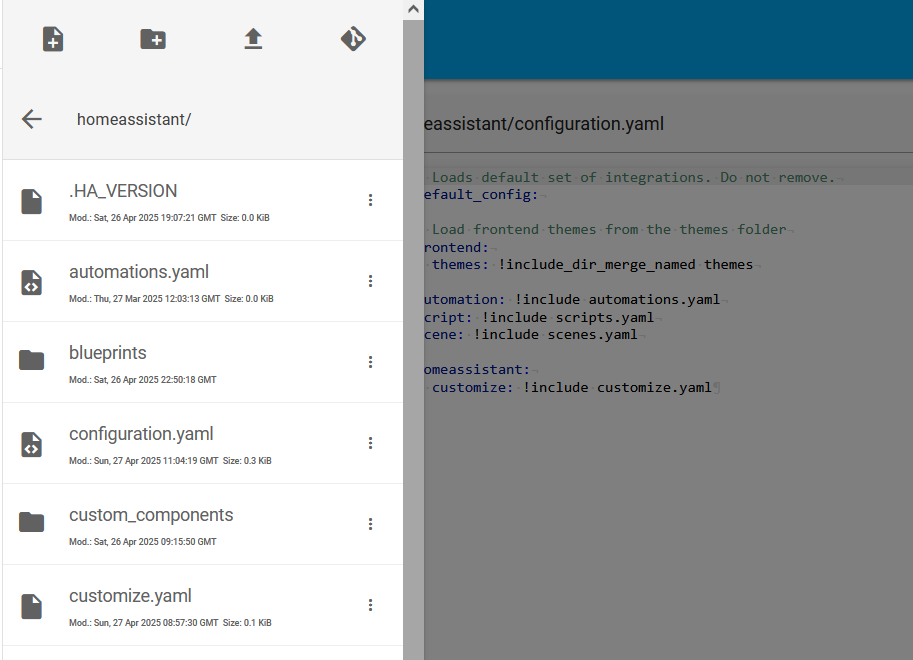

Ich kann kein Unterschied erkennen:
NEU:

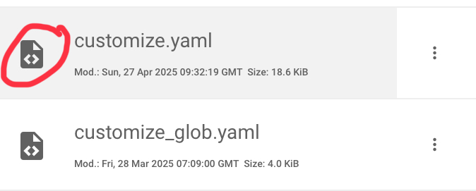

Aber irgendwas stimmt ja mit der Datei nicht, da sie keinen <> tag hat. Siehe meine:
