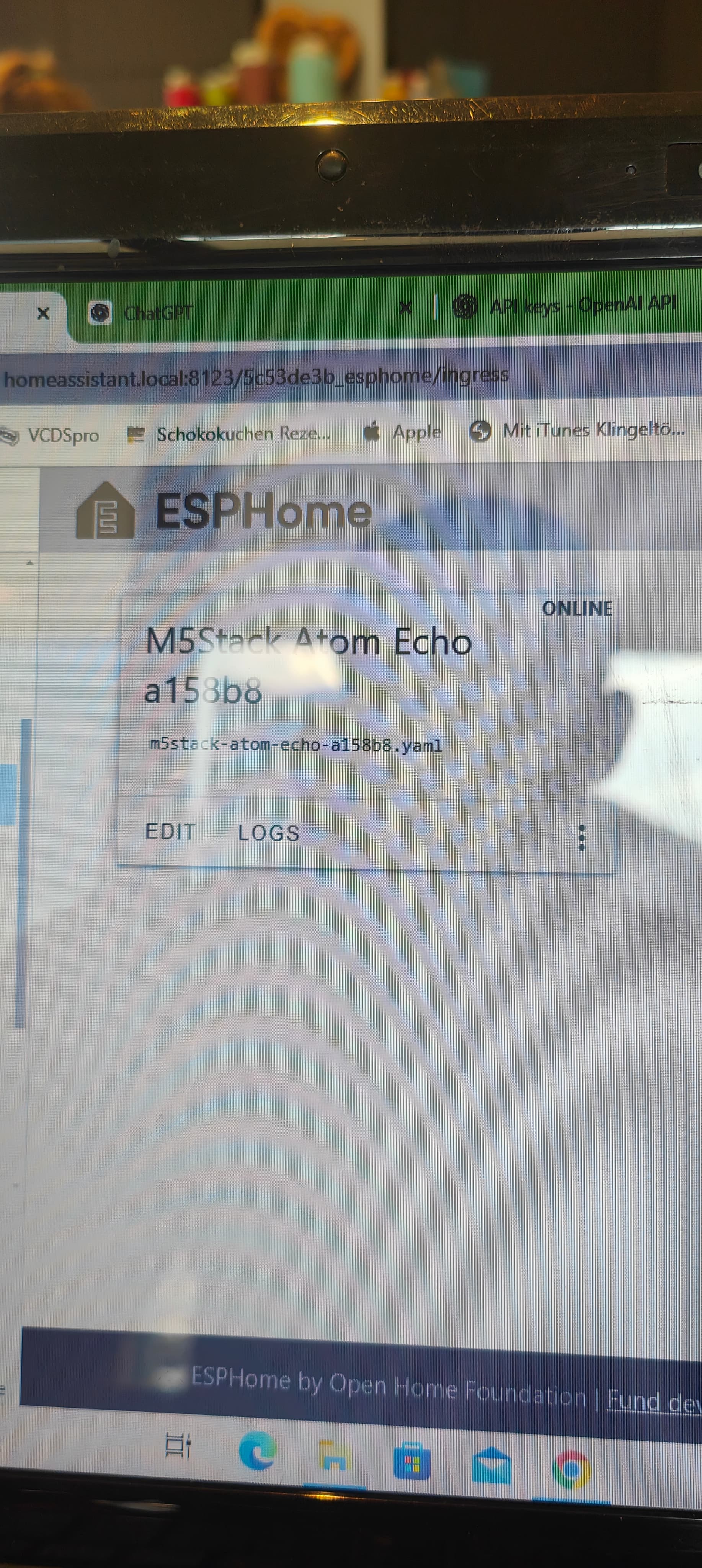

kannst du mal die .yaml aus ESP vom M5 posten?

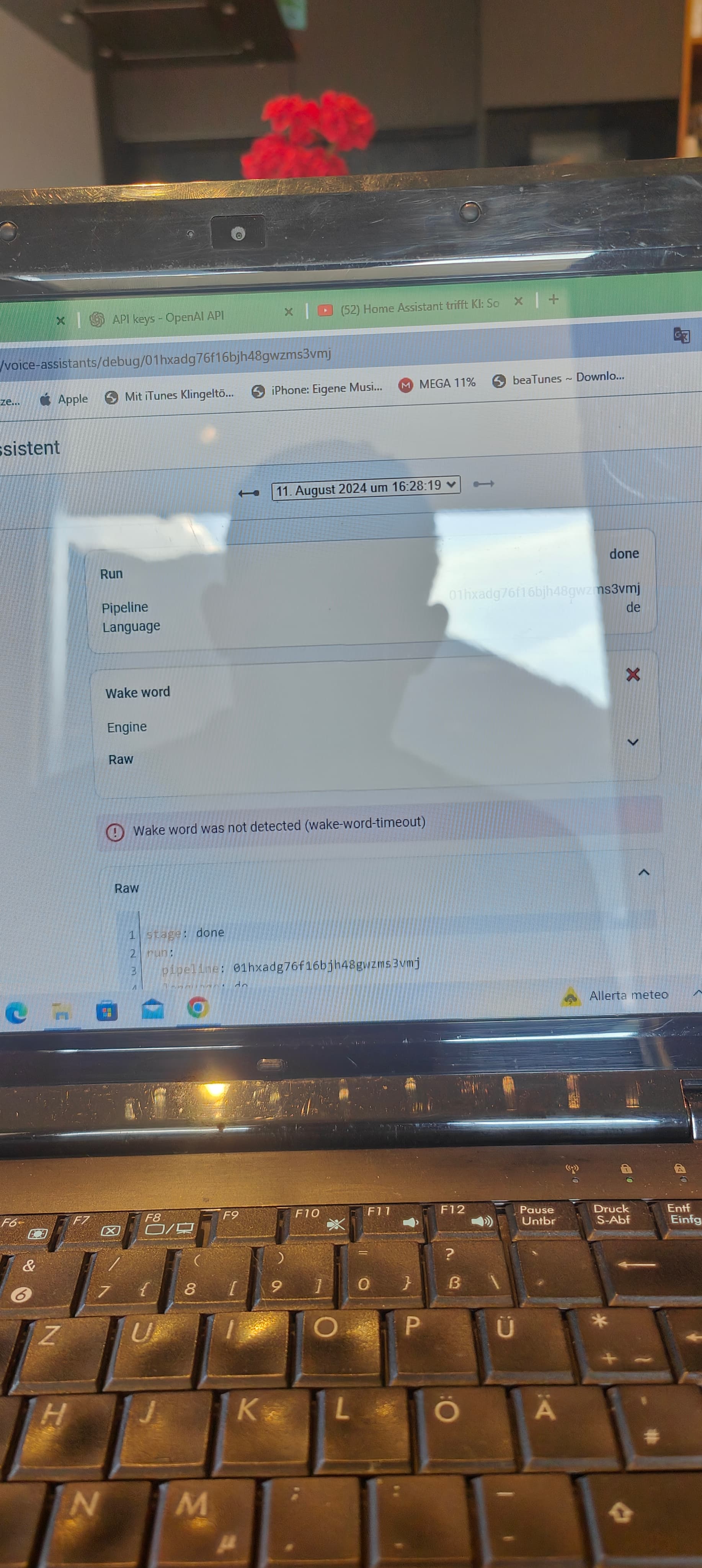

Hast du schonmal geschaut, was der Assist versteht?
Hier wird beschrieben, wie du den Assist “debuggen” kannst:
Voice Control Troubleshooting
Es wird hier oft ziemlicher Mist verstanden.
