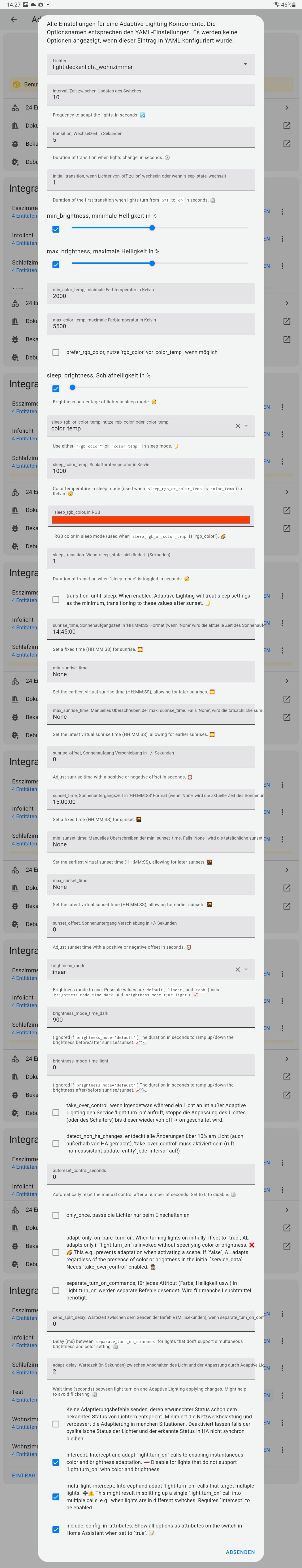

Den Eintrag in der configuration.yaml bräuchtest du auch nicht, wenn du es alles über die UI ( Configuration → Integrations → Adaptive Lighting → Options) machst
Die Einstellmöglichkeit in der UI hatte ich nicht gesehen, hab da jetzt einfach mal was zum testen mit Uhrzeit erstellt, es passiert aber nichts, die lichter bleiben aus.
Einschalten musst du manuell beziehungsweise per Automation. AL übernimmt dann das dimmen.
sunrise_time und andere gewünschte Optionen sind aber gesetzt? Hast du mal versucht ein Licht danach einzuschalten?
Adaptive Lighting is a custom component for Home Assistant that intelligently adjusts the brightness and color of your lights :bulb: based on the sun’s position
Zeiten sind eingestellt, sobald ich die Lampe einschalte geht Sie auf 100% …

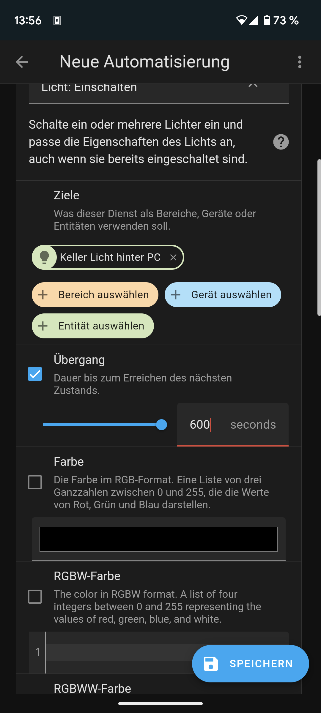

Ich weiß nicht, ob dein Dimmer einen Übergang unterstützen. Wenn ja kann man auch einfach eine Automatisierung erstellen.
In der Automatisierung das Licht per Dienst light.turn_on und light.turn_off ein- und ausschalten und dann bei Übergang die gewünschte Zeit eingeben.
Ich hab mal eben einen kurzen Test gemacht und es funktioniert.
Teste mal diese Einstellungen. Leider hat sich die min.brightness beim Screenshot machen verstellt, die muss natürlich auf 1%. Damit das Licht zu Anfang nicht zu hell ist besser gleich mit 1% einschalten.
