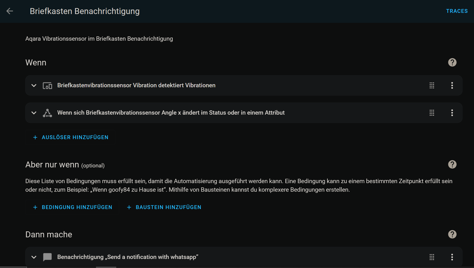

Hallo, ich habe mein Zigbee Netzwerk um einen Aqara Sensor erweitert, dieser wurde in den Briefkasten angebracht. Gemäß des Videos von Simon habe ich den Whatsapp Notify Dienst aktiviert und dieser funktioniert auch. Leider bin ich zu blöd um die Automation für den Aqara Sensor zu erstellen. Wenn ich bei Automatisierungen rechts auf die 3 Punkte gehe und ausführen klicke kommt die Mail. Ergo muss irgendwas mit dem Sensor nicht richtig konfiguriert sein. Im Zigbee2MTTQ wird mir der Sensor auf der Karte angezeigt.
Weiss jemand Rat?
Danke
goofy
Zeig mal den Code deiner Automatisierung.
Und beachte, das beim manuellen Ausführen weder Trigger noch Condition greifen bzw. gezogen werden.
so geht es über die Veränderung des Winkels, über den Vibrationsdetektor funktioniert es nicht.

schon, ich habe es auf sehr sensibel eingestellt, Problem ist, dass der Sensor irgendwie in den Sleep Mode geht und über die Vibrationen nicht wieder aufgeweckt wird. Wenn hingegen der Sensor an der Klappe angebracht wird und über die Winkelverstellung angesprochen wird, klappt es wunderbar.

Versuche doch mal deine Automation anzupassen:
  - trigger: state
    entity_id:
      - binary_sensor.DEINSENSOR
    to: "on"
conditions: []
actions: []
Und schaue was passiert. Ich habe hier nur den Auslöser definiert, den du dann bei dir einsetzen kannst bzw. den Zustand hast du ja schon, den du nur auf “on” schalten musst.
