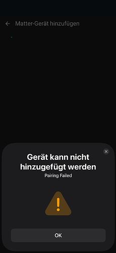

funktioniert nicht. Meldung… Pairing Failed.
Ich habe natürlich auch die Tipps in Simons Video beherzigt bzw. die Vorgehensweise befolgt.

Hallo, bin neu hier, und hab mir mal den Verlauf hier durchgelesen. Leider wird hier mein Problem nicht beschrieben daher frage ich hier die Experten.
Hab das u200 seit heute, Montage war ganz einfach.
Aber:
Habe mir die Aqara App installiert, registriert und wollte mein Gerät hinzufügen, was auch bis zur Hub Matter hinzufügen Abfrage klappte. Hab dann aber abgebrochen, weil ich es eigentlich über Apple Home hinzufügen wollte.
Da die Installation nur so hab im Aqara App fertig war, es aber unter meinem Zubehör zu finden war, habe ich es da rausgelöscht, und es versucht über Apple Home hinzuzufügen - leider ohne Erfolg - es kommt immer “Gerät konnte nicht hinzufügen werden”.
Hab das smart lock jetzt schon mit den Tasten reset und set gut 10x zurückgesetzt und versucht es über Apple Home einzubinden - ohne Erfolg.
Ich kann es nur leider auch nicht mehr in der Aqara App hinzufügen - hier wird es leider auch nicht mehr gefunden, was zu Beginn ja klappte.
Nach 3 Std zurücksetzten und versuchen es neu in irgendeiner App einzubinden, bin ich auf dieses geniale Forum hier gestoßen.
Vielleicht hat ja noch jemand eine Idee, die ich übersehen habe?

Du, das sieht stark nach Netzwerkeinschränkungen aus. Ist bei dir ipv6 im Netzwerk aktiv? Bereits andere Mattergeräte im Einsatz? Bitte prüfe das, starte alle Netzwerkgeräte (router, switch) und danach alle Geräte, die als Hub (apple tv, homepods) verfügbar wären neu und ganz zum Schluss noch dein iPhone im Hardreset.
Neues Konto angelegt
Reset und wieder set
Leider im Aqara App noch Home hinzufügbar
Hab jetzt wieder einen Reset gemacht und den Akku raus.
Ev. klappts ja morgen
