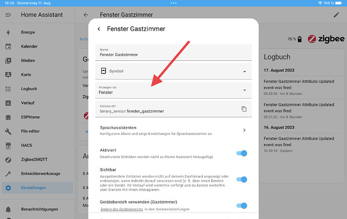

In ZHA kannst Du „anzeigen als“ ändern (bei mir als Fenster)
Habe bei mir auch die Entität ID angepasst, weil da immer irgendwas mit lumi stand. Damit ist es eindeutiger.

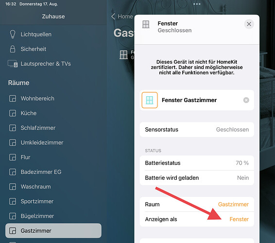

In HomeKit kommen die dann erstmal als Sensoren an, da auch ändern
