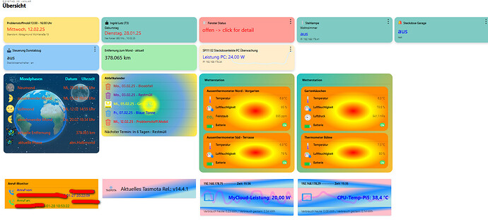

Ich benutze sowohl Aqara T1 (WSDCGQ11LM) als auch Sonoff SNZB02 in verschiedenen Ausprägungen (normal, P, D) unter Z2M mit einem Sonoff Dongle E als Coordinator (und binde diese an openHAB an.
Anfangs hatte ich auch manchmal Probleme mit der Reichweite. Das hat sich aber geändert, seit ich 3 Dongle E Adapter als Router geflasht habe. jetzt hab ich sogar im Gartenhäuschen einen SNZB02-D und einen Aqara im Kühlschrank. Ich hab mal irgendwo gelesen, dass die Aqara Sensoren ab und an Probleme machen können. Schau mal hier. Die Aqara hab ich halt, weil sie auch den Luftdruck messen.

Interessant. Geht der nicht kaputt durch die Feuchtigkeit? Und die Batterie dürfte schneller leer werden durch die Kälte. :grinning:
Nee :wink: . Das mit der Batterie mag sein(es ist aber immer noch die Erste - 70% seit 2 Monaten im Einsatz). Das liegt aber auch wohl daran, dass es sich um einen CR2032 Knopf handelt.
Das mit der Luftfeuchtigkeit hat mich auch erstaunt; die ist nämlich relativ gering
