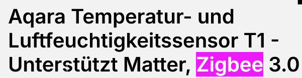

gibt so bald in der Produktbeschreibung ein anders Protokoll steht kannst du dir sicher sein das es nur über ein Hub/Bridge läuft.
grafik
Und es steht das es Matter unterstützt, aber nicht ob es Matter over Thread oder Matter over Wifi ist.
Ich vermute, es muß die Bridge/Hub vom Hersteller des Gerätes sein oder reicht ein Border Router?
