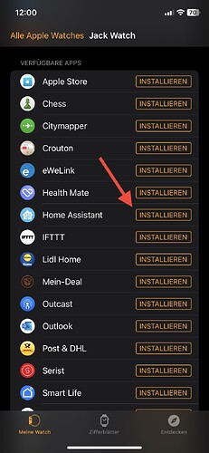

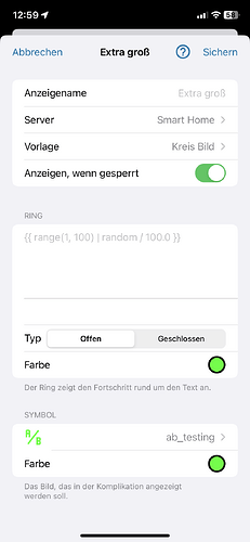

Hallo, ich habe mich erst heute damit beschäftigt und kann dir folgende Schritte (Bilder)empfehlen: :blush:
  1. zu aller erst schaust du, ob die Home Assistant App auf dein Watch installiert ist wenn nicht dann installieren. (Watch App auf deinem iPhone)
  2. danach schaust du auf deine Watch ob es vielleicht schon funktioniert.
    Wenn nicht so wie bei mir … dann

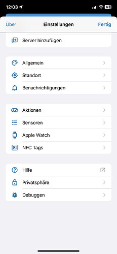

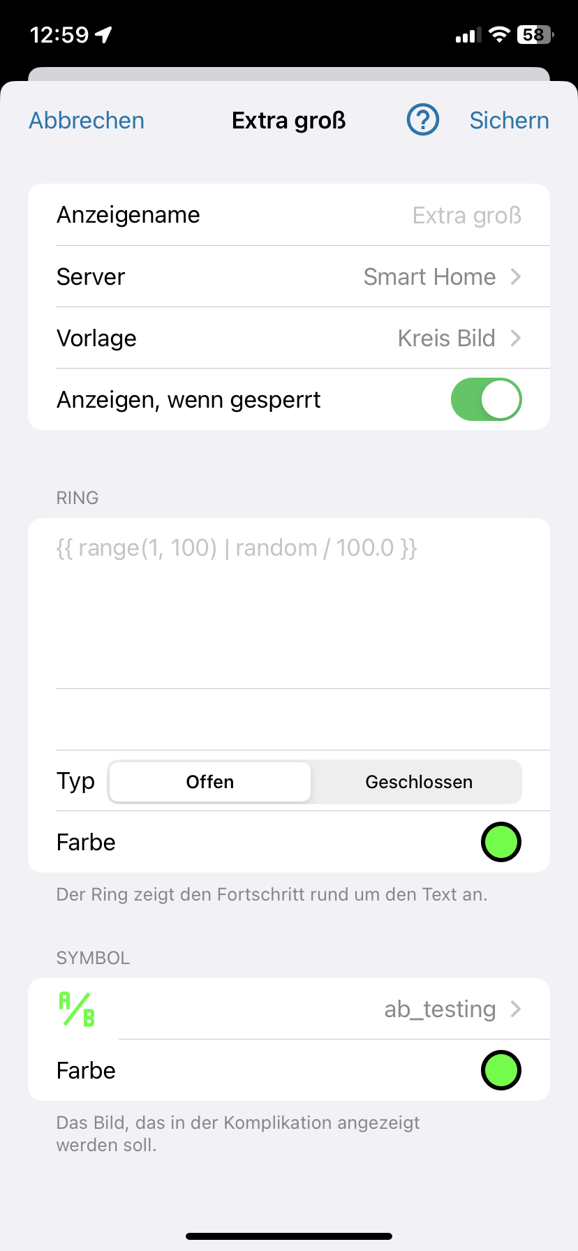

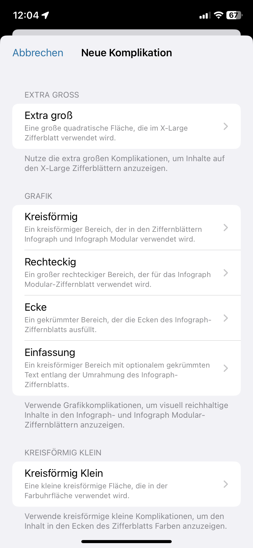

  3. in der Home Assistant App auf deinem iPhone Einstellungen - Mobile App -Apple Watch … dann auf hinzufügen (oben Rechts) drücken, dann auf extra Groß und den richtigen Server (Home Assistant Name) auswählen, dann auf sichern.

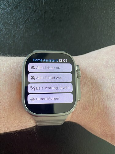

4 danach sollte dein Watch, schon die Szenen anzeigen und es lässt sich auch gut steuern.
… ich werde mich demnächst damit beschäftigen, wie ich ganz genau es einstellen kann, dass die gewünschte Aktionen / Schalter auf Watch angezeigt werden.:thinking: Bis dahin funktioniert es schon mal :wink:
Hoffe es hilft dir weiter.

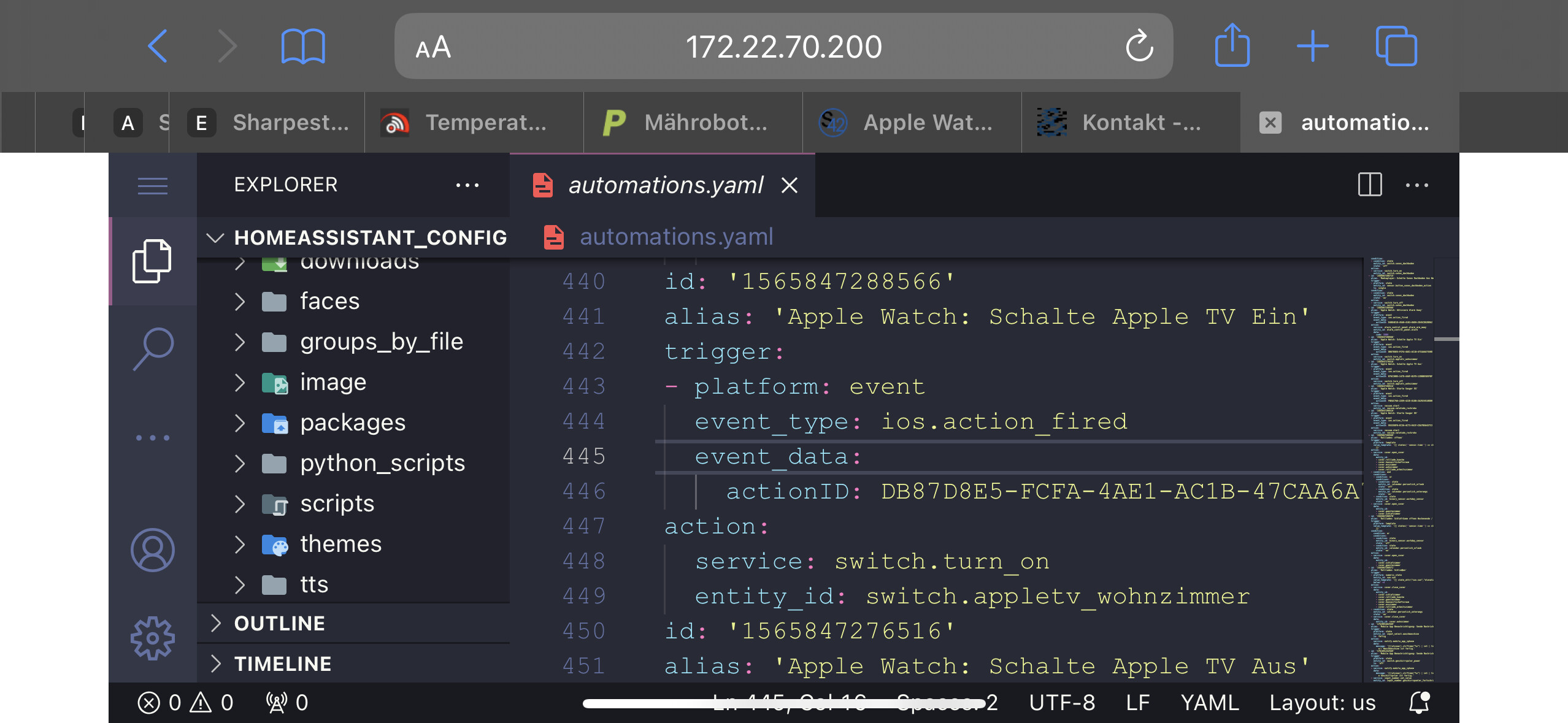

Wenn ich mich recht erinnere, auf ios.action_fired in den Entwicklungswerkzeugen->Ereignisse lauschen, Button auf der Watch drücken und dann steht dort die EventID. Auf die kann man dann in einer Automation reagieren.
Ich hab mal eine automation als Beispiel abfotografiert (Smartphone):
EDITH: Ich weiß, heute würde ich das auch in einer Automation mit trigger id machen, aber das ist schon was älter und muss noch umgebaut werden. :wink:

Schau meinen Screenshot an, da steht, wie es geht…
Danke, “wer lesen kann, ist klar im Vorteil.” :face_with_hand_over_mouth:
Ich hatte nur die Nachricht gelesen und in der Hektik kein Bild gesehen.
Nochmal Danke
Ich habe mit den Vorschlägen von oben mein Problem gelöst.
Noch kurz die Zusammenfassung:
Wie von jack beschrieben wird die Home Assistant App auf dem iPhone installiert und eine erste Anmeldung vorgenommen.
Danach in der Anwendung Watch App auf dem iPhone die Home Assistant Anwendung für die Watch installiert.
Auf dem iPhone in der Home Assistant App die von jack unter 3. beschriebenen Schritte durchführen.
Damit werden die “Komplikationen” festgelegt, welche dann auf der Watch erscheinen.
Jetzt noch auf einem Ziffernblatt auf der Watch an der gewünschten Stelle die Home Assistant Komplikation hinzufügen. Dann könnte ein Bild wie unter 4. bei jack aufrufbar sein.
Bei mir wurden automatisch Scenen-Aktionen für die Anzeige auf der Watch hinzugefügt.
Auf dem iPhone in der Home Assistant App unter
Einstellungen/Mobile App können dann auch Aktionen erstellt werden.
Hier werden nur die Aktionen-Namen und die dazugehörigen Beschriftungen (Text, Symbol und Farbe) für die Watch festgelegt.
Nun kann in der festgelegten Aktiom (unten) unter “Beispiel Trigger” der actionName ausgelesen werden.
Im Home Assistant dann (siehe auch jack Bild 3) über Einstellungen/Automatisierungen/Automatisierung erstellen eine neue Automatisierung mit dem
  • Auslösetyp Ereignis
  • Ereignistyp ios.action_fired
  • Ereignisdaten actionName: “den oben ausgelesenen verwenden”
    danach unter
  • Aktionen zum Beispiel Licht an/aus oder wie bei mir Garagentor auf/zu festlegen.
So weit hatte ich es durch ausprobieren auch zum Laufen gebracht.
In der Hauptübersicht von Home Assistant unter Logbuch kann dann verfolgt werden, ob das Ereignis audgelöst wird.
Die Erfolgsmeldung und somit die Ausführung der Aktion kommt leider nicht immer.
Manchmal hilft einfach warten und nach wenigen Minuten fumktioniert wieder alles wie gewünscht.
