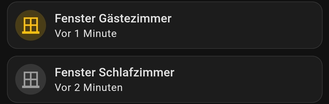

ich bin seit kurzen auch ein Fan von Home Assistant und probiere mich in der Erstellung eines Dashboards, komme aber leider gerade nicht weiter und hoffe auf Hilfe.
Ich möchte das mir nicht nur angezeigt wird das ein Fenster / eine Tür offen steht, sondern ich möchte gerne sehen wie lange es bereits geöffnet ist.
Wenn es geschlossen ist, dann soll auch geschlossen stehen.
Also bei
kann es so bleiben, aber bei
möchte ich nicht “geöffnet” sondern die Zeitdauer haben, die mir anzeigt wie lange das Fenster / die Tür offen steht.
Die beiden Zustände “last_changed” und “last_updated” die mir der Binär-Sensor auch noch zur Auswahl stellt, sind leider nicht zielführend.
Hat hier zufällig jemand eine Idee, wie ich das ohne ausgesprochene Programmierkenntnisse realisieren kann?
mfg
Marco

Nimm doch die Kachel Karte, da kannst du dir die letzte Zustandsänderung anzeigen lassen
Das hatte ich schon probiert, erfüllt mein Ansinnen aber leider nur zur Hälfte.
Wenn es geröffnet wird ist es ok, aber wenn es geschlossen ist, dann soll auch geschlossen stehen und keine Zeit.
