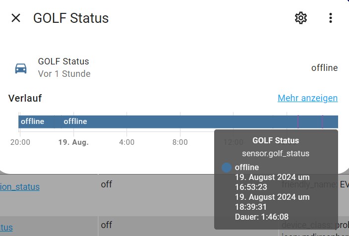

ANZEIGE des letzten WLAN ONLINE Status vom Fahrzeug
Moin, moin,
wir haben erfolgreich unsere VW Flotte von der VW / WeConnect Cloud mit Hilfe der Meatpi WiCan Dongle befreien können.
Wenn ein Fahrzeug nun das heimische WLAN erreicht, wird der Fahrzeugzustand auf “online” gesetzt wie hier zu sehen, weil sich der o.g. Dongle bei Ankunft automatisch ins WLAN einbuch und dann via Automation per CANBUS die Steuergeräte um den SOC, die Reichweite und km Stand gebeten werden.
Das gleiche passiert beim Öffnen des Fahrzeugs bzw. auch beim Einschalten der Zündung. Dann werden alle 6 Sekunden die Eckwerte SOC, km Stand und Reichweite übertragen, bis der OBD2 Adapter NICHT MEHR ONLINE IM WLAN IST.

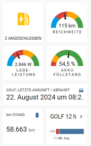

Jetzt hätte ich gerne im Dashboard neben Reichweite / SOC / km Stand nun auch den Moment der letzten Datenübertragung via WLAN angezeigt, also den Moment, bevor der Sensor den Status von “online” auf “offline” wechselt.
Wie kann ich den Zeitpunkt der letzten Online Aktivität des Fahrzeug mit Datum und Uhrzeit anzeigen / speichern ?

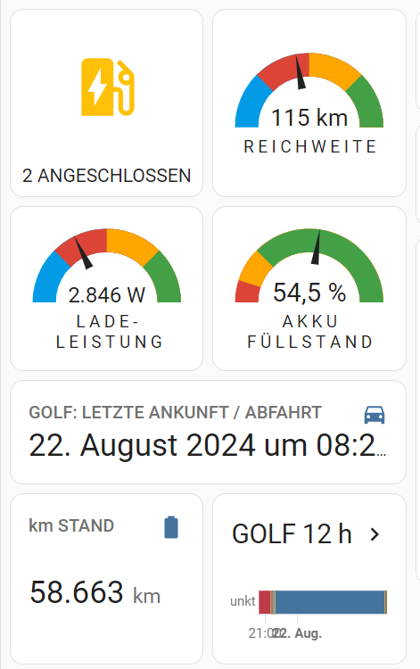

Wie kriege ich im Dashboard ein “schöneres UI” ?
Aktuell habe ich das hier
bei Entitäten kann ich zwar etwas auswählen, aber mit Stunde allein oder Minute werde ich auch nicht glücklich.
Ich hab nix gefunden, wo ich das Format einstellen kann wie

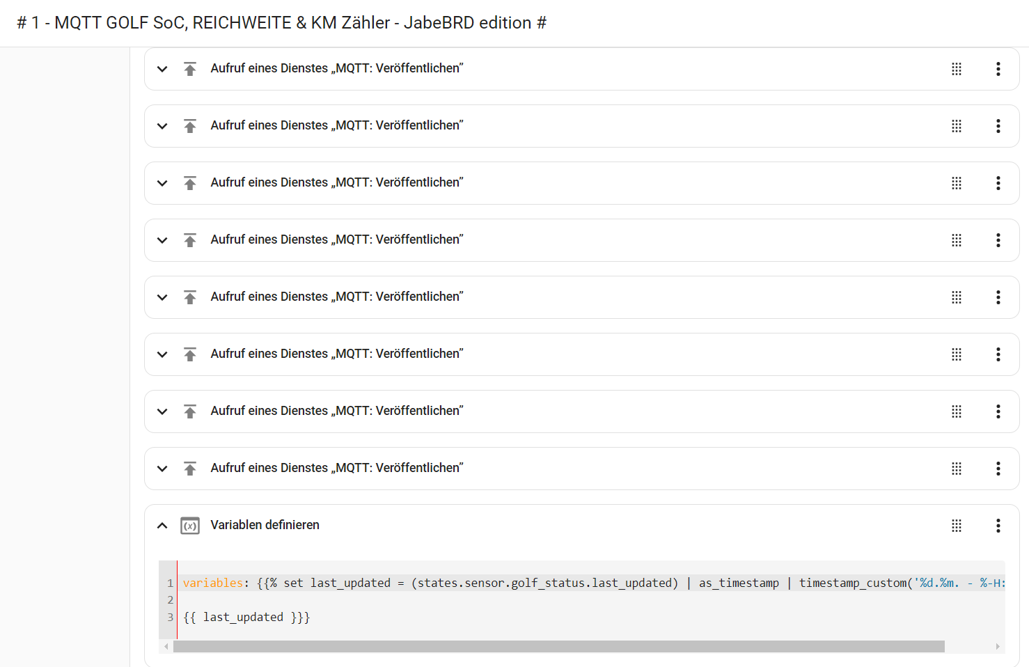

Aber wo oder wie füge ich den Code der Automation hinzu ?
Hier ist die bereits zuvor angepasste Automation, aber stark verkürzt bei den 3 Punkten.

Daher die Frage, wo / wie ich Deinen Code einfügt, also ich meine am Ehesten ja in Automation ein oder meinst Du die configuration.yaml ginge?
Danke schön
Aber die Automation trägt ja nur die Informationen zusammen. Wo werden die Informationen den angezeigt? Irgendwo auf deinem Dashboard, nehme ich an… Und genau da würde ich dann einfach z.B. ein Markdown erstellen, dort kopierst du meinen Code rein und fertig bist du… Das ganze kannst du je nach Bedarf natürlich noch etwas chicker designen, aber das ist ein anderes Thema.
Dir geht es doch darum, dass du die Info - also “letztes Update” - irgendwo ablesen kannst. Dafür brauchst du nichts anderes als den Code… Keine Automation notwendig.

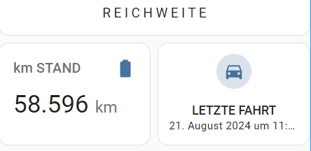

das hat geklappt und sieht echt gut aus mit Header formatiert.
Aber was muss ich tun, wenn ich das nun noch um den km Stand ergänzen möchte im Format 55.555 km ?

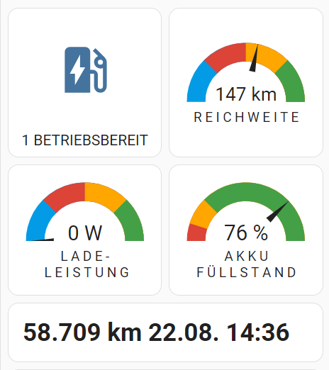

UPDATE: sieht jetzt so aus
Dank der Formatierung hier auch mit Tausender Punkt
  - type: markdown
    content: >
      {% if is_state('sensor.golf_status','online') %} {% set zuletzt = (now())
      | as_timestamp | timestamp_custom('%d.%m. %-H:%M') %} {% else %}  {% set
      zuletzt = (states.sensor.golf_status.last_updated) | as_timestamp |
      timestamp_custom('%d.%m. %-H:%M') %} {% endif %}
      # {{ "{0:_.0f}".format(states('sensor.golf_km_stand_permanent') | int) |
      replace("_",".") }} km {{ zuletzt }}
