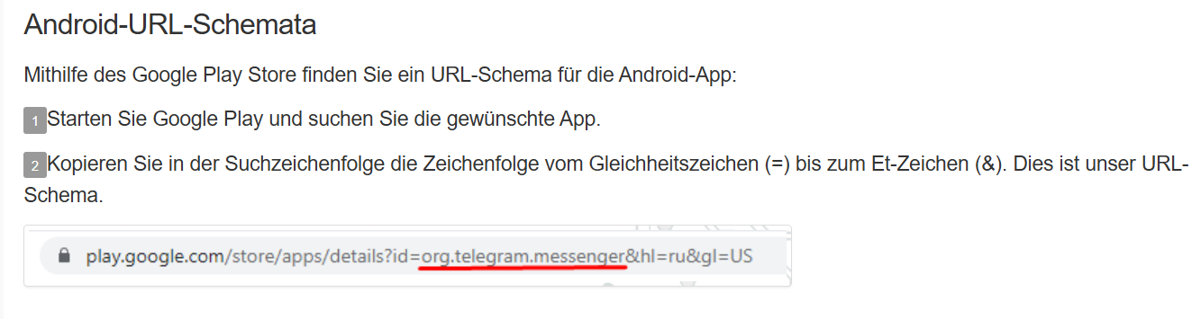

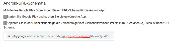

So, ich habe mir das thema nochmal zu gemüte geführt und habe ein paar Fragen.
Aber zuerst mal etwas zu dem URL Schemen für Android:
Und hier etwas für die Apple-Jünger:
Evtl. hilft es ja.
