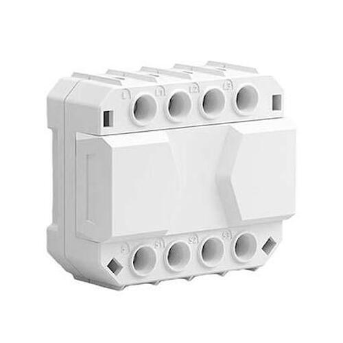

Das baust du in Schalter ein:
Strom legst du durch das die Lampe dauerhaft an ist.
In der Lampe baust du dann das ein:
https://www.berrybase.de/sonoff-mini-r3-smart-switch-schaltaktor-wifi
in der eweLink App verbindest du beides so das der Schalter (S-Mate) das Licht (mini-r3) schaltet.
Das selbe hab ich dann auch in Kinderzimmer verbaut. Prinzip simpel der S-Mate schaltet den R3 und der R3 ist ebenfalls noch über WLAN Schaltbar. Geht auch in Google und Alexa das ganze. Sowie in HA sollte das auch funktionieren.
Hinweis: In den S-Mate ist eine Knopfzelle verbaut diese läuft schon seit über 1 Jahr ohne Probleme. Ohne Neutralleiter ist das eine schöne Lösung.
