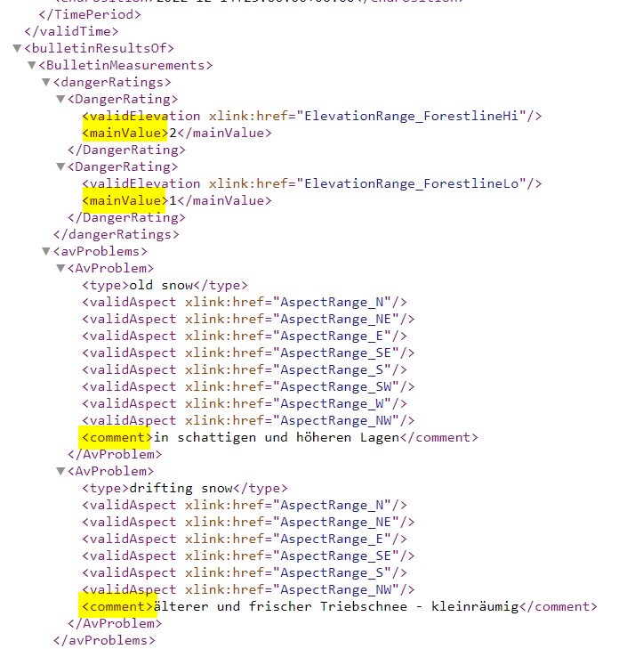

In der englischen Community gibt’s einiges wie man ein XML zerlegen kann:
Vielleicht kommst du damit weiter.
Aber warum hast du so einen aufwändigen Kasten für einen Wert? Da reicht doch auch ein simpler Sensor.
…brachte mich auch nicht weiter.
