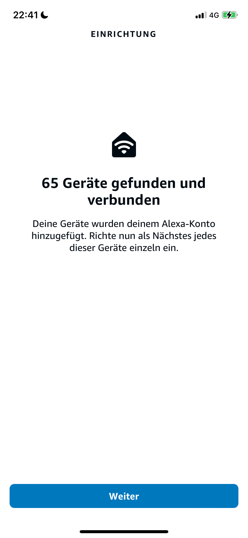

Ich bekomme das Heulen echt, jetzt kann ich zwar den Skill verbinden, aber er findet keine Geräte. Dabei bekomme ich die Geräteliste in der Lambda Funktion
Lösung B, die einen nicht gefallen wird, aber funktioniert.
Man kann sagen, was man will, aber das, was Amazon inzwischen mit dem Alexa Produkt mach ist der letzte Schmutz. Ich hab jetzt den Mund bis zur Oberkante voll. Ich habe nun alles gelöscht. Alle Skills, alle Funktionen, egal ob für die USA oder für Irland, nur die Rolle hab ich da gelassen. Hab jetzt in weniger als 5 Minuten alles neu erstellt (Kann es ja seit Tagen auswendig!!!). Also genau so, wie ich es vor 9 Monaten schon mal gemacht habe, bis es plötzlich nicht mehr funktionierte. Und was soll ich sagen? Es lag nicht an Cloudflare, an HomeAssisten oder an mir und nein Du der dasselbe Problem jetzt hat ist auch nicht das Problem. Es lag einfach einzig und allein an diesem Amazon Urin. Jetzt funktioniert es plötzlich. Ich habe genau dasselbe schon ein paar Mal versucht, nur mit einem anderen Skill und Funktionsnamen und es hat kein einziges Mal funktioniert. Und jetzt funktioniert es. Nur weil ich den Skill oder die Funktion gelöscht habe, die nach 9 Monaten meinte, nicht zu funktionieren? Sagt mal Amazon, was läuft bei Euch im Oberstübchen falsch? Basteln da nur noch Praktikanten an Euren Produkten herum, die ihr an Millionen von Menschen ausliefert?
Du, Du armer kleiner Bastler, dem gerade von seiner Frau oder Freundin mal wieder der Kopf abgerissen wurde, weil Du wieder zwei Tage Deines Lebens damit vergeudet hast, ein Problem zu lösen. Das VORHER zu 100% NICHT DA WAR…
Skill und Funktion löschen und einfach mal neu machen.
Mein Dank geht an Amazon… für nichts.
Und ja, am besten löscht man vorher alle seine Devices, wenn jetzt habe ich die doppelt, weil der Skill auch eine neue ID hat.
