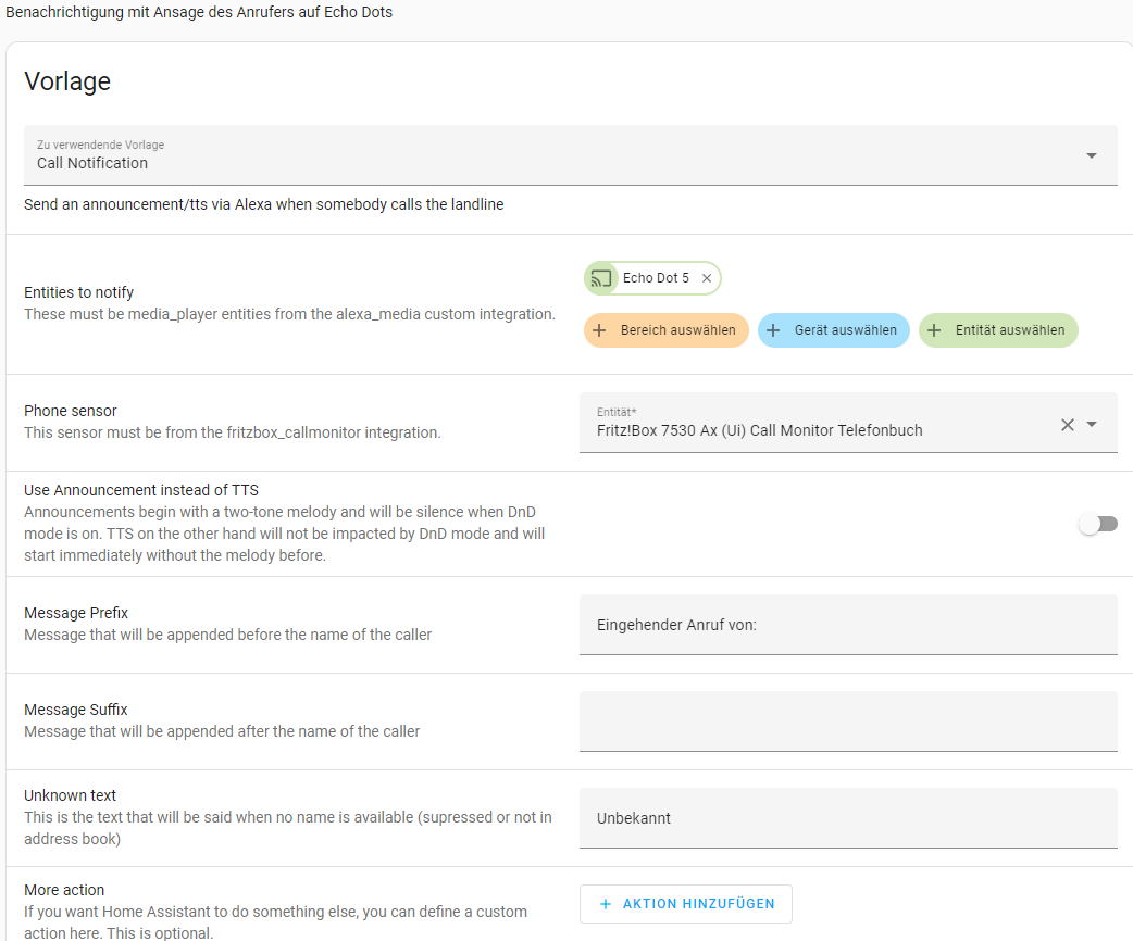

Einfach den Anrufmonitor einrichten und dann dieses Blueprint benutzen:
Habe es gerade mal getestet, funktioniert problemlos.
bei Bedarf kannst du noch weitere Aktionen in der Vorlage erstellen:
