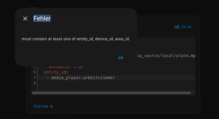

ich habe mir die Alarme Integration installiert und bin von dem Leistungsumfang echt begeistert. Leider kann mann in den “Aktionen” nicht direkt einen Lautsprecher ansteuern, hierzu benötigt man einen Service. Leider kann ich nicht mehrere HomePods gleichzeitig ansprechen im Fall eines Alarms. Wer kann mir hier weiterhelfen.
Anbei mein aktueller Service den ich bei einem Alarm aufrufen, aber wie gesagt nur auf einem HomePod.
- service: media_player.play_media
    media_content_id: media-source://media_source/local/alarm.mp3
    media_content_type: music
    announce: true
  entity_id: media_player.arbeitszimmer
Wenn ich den Service Aufruf umschreibe das mehrere HomePod’s angesprochen werden dann bekomme ich eine Fehlermeldung:
Service Versuch1:
    announce: true
  entity_id: media_player.wohnzimmer
Service Versuch2:
    announce: true
  entity_id:
   - media_player.arbeitszimmer
   - media_player.wohnzimmer
Wer kann mir hier weiterhelfen?
Patrick

Als Helfer eine Media Player Gruppe erstellen und dann die Gruppe ansprechen.
