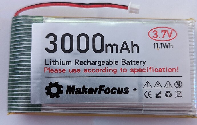

Akkus gekauft, was mach ich bloß damit
Diese Akkus habe ich gekauft, weil ich eigentlich einen ESP32-wroom-32 damit betreiben wollte.
Richtig durchdacht war das leider nicht, glaube ich zumindest.
Inzwischen bin ich unsicher, ob der Akku überhaupt zum ESP32 passt von der Spannung her, habe da gegensätzliches gelesen.
Die Idee war weiterhin, den ESP32 am Akku zu betreiben und wenn der Akku leer wird, wollte ich den ESP32 weiter betreiben bei gleichzeitiger Ladung des Akkus durch ein USB Netzteil oder Powerbank, oder einfach einen frischen Akku anstecken, wobei ich noch gar nicht weiß, wie ich den Akku laden soll.
Von den Akkus habe ich gleich 3 gekauft und möchten verwendet werden.
Alles wie gesagt, nicht zu Ende gedacht.
Freue mich auf eure Ideen :slight_smile:

Bleibt noch die Frage, ob ich den 3.7V Akku nutzen kann, wenn der ESP32 3.3V braucht.
Ich hatte den Akku schon angeschlossen und der ESP32 ist nicht abgeraucht oder heiß geworden. Weil ich mir unsicher war, ob das auf Dauer gut geht, hab ich ihn wieder abgeklemmt
